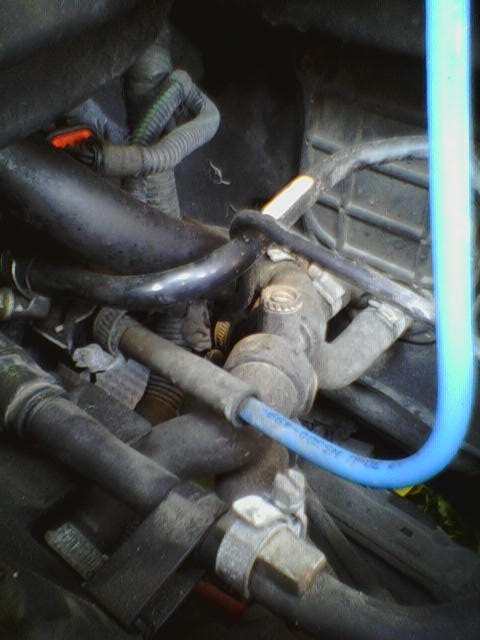

Partacze z Aso na bank nieodpowietrzyli układu.
Gdzie są tacy magicy?
Bo w puntach (przynjamniej przy wersji 1,2 8V) trzeba zarówno odpowietrzyć na chłodnicy przy wlewaniu płynu (korek po stronie górnej -prawej chłodnicy) oraz na wężu jak by za silnkiem (wąż z korkiem jest w szczelinie pomiędzy akumulatorem a silnikiem; ok 10 - 15cm poniżej puszki z filtrem powietrza) i w czasie dolewania trzeba miec odkręcony zarówno jeden i drugi odpowietrznik!! tak długo aż przy wlewaniu płynu nie zacznie w tych miejscach mocno cieknąć-- najlepij więc robić to w dwie osoby jeden wlewa płyn - drugi kontroluje korki odpowietrzające!!

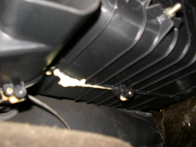

Teraz to ci już zostaje tylko obserwacja węży gumowych i chłodnicy, miałem też leki ubytek płynu i za chiny nie umiałem znaleźć aż w konicu po paru miesiącach całkiem przypadkowo zajrzałem pod nagrzewnice
Najdziwniejsze jest to że nic nie śmierdziało i się nie zapowietrzał confused.gif
W sumie termostat mam jakis nowy , moze cos zle zlozyli , bo na starym nic nie ubywalo grinser006.gif Najbardziej mnie ciekawi to ubywanie plynu w nocy niewiem.gif
Spada temperatura i wąz już tak plastyczny nie jest a cisnienie z układu wypycha płyn-sprawdz na połączeniach dolnych węzy chłodnicy-przy opaskach zaciskowych i przy wejsciu do nagrzewnicy
