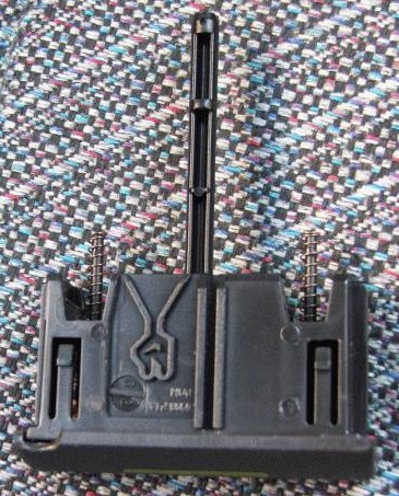

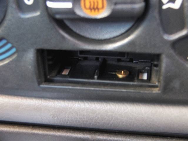

Myślę, że to zdjęcie (przepraszam za jakość) wyjaśni sprawę umiejscowienia "kółka"
A to jest widok wyłącznika od spodu. Daje nam pogląd na zasadę jego działania
Widać, że "kółko" porusza się w takich kanalikach.

i wszystko stało się jasne:))
JESTEŚ WIELKI :-]
dzięki serdeczne
ja myślałem, że to kółko musi się poruszać po tym odcinku plastiku między sprężynkami mlot.gif
