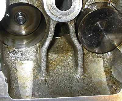

Dzisiaj w końcu zdjęliśmy głowice i naszym oczom ukazał się widok jak na zdjęciach
ZDJĘCIA W DUUUUŻEJ ROZDZIELCZOŚCI

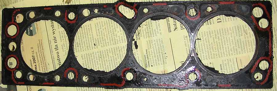

Wg kumpla uszczelka nie wydmuchana, pęknięć na głowicy też nie widać. Więc co mogło być przyczyną? hmm.gif
Powiem tak M. na allegro nie widzialem głowicy w gorszym stanie, nawet przechodzonej.... grinser006.gif
Świece czyściłeś? Dziwnie wolne od nagaru... zlosnik.gif swoje czyscze raz w miesiacu (srodkowe cylindry 'wylewaja'). IMHO rob swapa... skromny.gif
z tej fotki jakoś dziwnie ten zawór z lewej góry dziwnie wygląda jak by jakiś sklepany

No, ta nówką nie jest smile.gif 240k km robi swoje...
Zresztą nikt na allegro nie sprzedaje głowicy zdjętej prosto z silnika. Jakbym ją wyczyścił i zrobił fotę z odpowiednim świtałem to powiedziałabyś, że nówka wink.gif
Oczywiście, że czyściłem.
> by jakiś sklepany
To chyba takie foto wyszło, zawory wyglądały ok tyle, że zapaprane nagarem

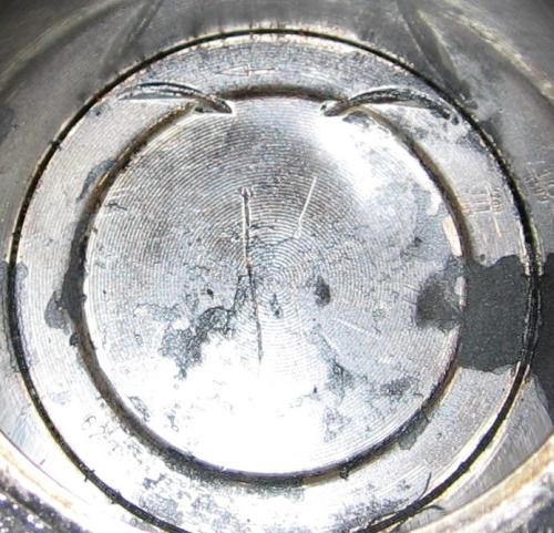

Przetarłem przy okazji tłoki naftą i ukazał mi się taki widok.
Jakoś wcześniej tego nie zauważyłem - nagar skutecznie to przysłaniał. Co chyba świadczy o tym, ze to stara sprawa. Ale z ciekawości - co się mogło stać, ze takie ślady po zaworach są na tłokach? Zerwany pasek?
Chodzi mi oczywiście o te półksiężyce, bo te krechy na środku to oznaczenie tłoków - ktoś delikatnie wyrył nr

Te odbicia po zaworze to albo strzal albo nieudolny montarz paska ktos zle ustawil znaki i po przekreceniu walem zaczelo stukac i skrzywilo zawor.

no to chyba juz wiadomo dlaczego zgasl i nie mogl zapalic, pewnie przeskoczyl pasek, tlok pierdyknął w zawory i po ptokach, z przestawionym paskiem nie mogles zapalic, to moze byc wytlumaczenie o ile wczesniej nie mial innych przykrych sytuacji typu zerwany pasek, w kazdym razie mysle ze po remoncie zrobionym porzadnie i poprawnym ustawieniu rozrządu bedzie to jeszcze smigac
Podkreślam, że te ślady były mocno przykryte nagarem! I IMHO to wynik starej sprawy. Jakby teraz tłoki waliły po zaworach to by ten nagar odleciał, a ślady by były na wierzchu.

> Ze zdjecia mi sie wydaje ze nie ma kawalka gniazda zaworowego czy to
> takie zdjecie ?
O które zdjęcie Ci chodzi? Nie zauważyłem jakiś ubytków w gniazdach...
> gniazdach...
Na TYM zdjeciu ale chyba to zludzenie z racji tego ze zawor jesr ugiety smile.gif

Niech kolega obejrzy pozostałe tłoki, to mogą być fabryczne wybrania pod grzybki zaworów hmm.gif

Na wszystkich tłokach jest podobnie, dokładnie widać to na zdjęciach TUTAJ

Opowiedziałem jej o tych śladach na tłokach i stwierdziła, ze może ktoś właśnie mocno splanował głowicę i trzeba było lekko tłoki stuningować, żeby po zaworach nie waliły... hmm.gif
Tymi rowkami się nie przejmuj, ja kiedyś rozbierałem x16 xel i też tak miał więc sądzę że jest to fabryczne.
> Z ciekawości, ile cię wyniosła ta robota w całości?
Okazało się, że jednak pasek przeskoczył (musiał wrócić na swoje miejsce) i zawory ssące dostały od tłoków frown.gif Może więc jednak te ślady na tłokach to od tego. Ale zastanawia mnie ten nagar, którym były wypełnione i zakryte...czy po takim strzale nie powinien odpaść? hmm.gif
