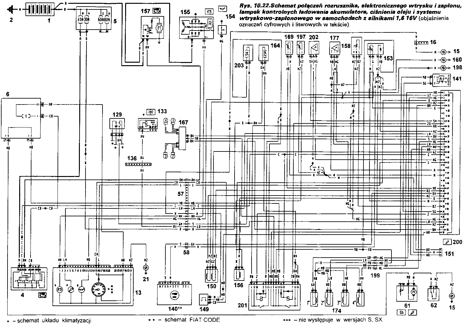

podsyłam schemat gdzie jest arternator numer 155 jak by
mozna tam zaznaczyć jak podłączyć tą diode,z góry dzięki.

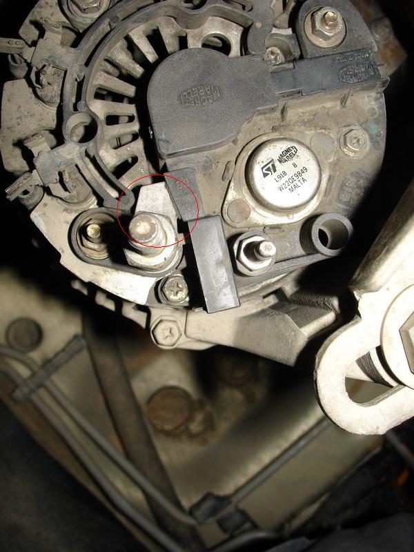

Bodzio ta dioda wpięta jak piszesz nic nie daje to jest tylko wyjście do kontrolki ładowania w zestawie wskaźników. Musisz mieć jeszcze wpiętą gdzieś w układ regulatora. Zrobiłem zdjęcie swojego (w załaczniku) i widzę, że tam bez ostrej ingerencji nic się nie da zrobić. Regulator jest zasilany bezpośrednio z wyjścia alternatora.
A wielkich zmian nie chcę robić, żeby mi coś na trasie nie nawaliło. Chyba zdecyduję się na regularne doładowywanie aku prostownikiem niż poprawianie fabryki.
