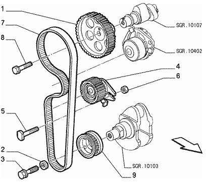

osiagi ma ok spala bo sprawdzalem na miescie okolo 8-9l to chyba normalnie. mam jeszcze pytanko mozesz mi powiedziec czy przy wymianie paska rozrzadu trzeba wymienic pompe wody tak mi mechanik powiedzial to prawda? i czy napinacze tez trzeba wymienic ? pozdrawiam
Wtaj
Przy wymianie paska nie trzeba wymieniać pompy, chyba że jest to uzasadnione, natomiast napinacz trzeba wymienić.
Pompa wody nie jest napędzana z paska rozrządu więc wymiana nie jest konieczne (chyba że nie działa prawidłowo)
> Wtaj
> Pozdrawiam
A mozesz mi powiedziec czy jest to latwo wymienic ? mozna to zrobic w taki sposob :zaznaczyc znaki na kolkach i wymienic pasek? pozdrawiam
> pozdrawiam
lepiej jest to zlecić komuś kto się na tym zna....Z rozrządem nie ma żartów i jak coś pójdzie nie tak to koszta naprawy beda ogromne.
Zwłaszcza że piszesz że autko dobrze chodzi i pali tyle ile powinno.
Tak że rozrząd do dobrego mechanika, albo do ASO bo ponoć teraz dobre ceny mają, no i nie zapomnij dbać o olej (regularne wymiany i dobrej jakości olej i filtr)
> Tak że rozrząd do dobrego mechanika, alebo do ASO bo ponoć teraz
ja mieszkam w irlandi tu nic nie jest tanie wiec szukam mozliwosci zaoszczedzenia no ale ja trzeba to trzeba ,oleje i filtry to juz sobie powymienialem dziekuje bardzo za pomoc pozdrawiam
