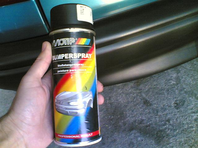

Wiatam sedrecznie w sobotnie przedpopołudnie. Pozwoliłem sobie przetestować lakier do zderzaków o nazwie :
Lakier do zderzaków 400 ml - motip cena - ok 25zł
Moje piękne wyblakłe od słońca zderzaki po umyciu i wysuszeniu zostały potraktowane tym środkiem (lakierem)
Ponieważ końcówka rozpylacza bardziej "pluła" farbą niż ją równomiernie rozpylać postanowiłem pomóc sobie szmatką i gdy spryskałem nieduży kawałek zderzaka, odrazu wcierałem lakier na zderzak.

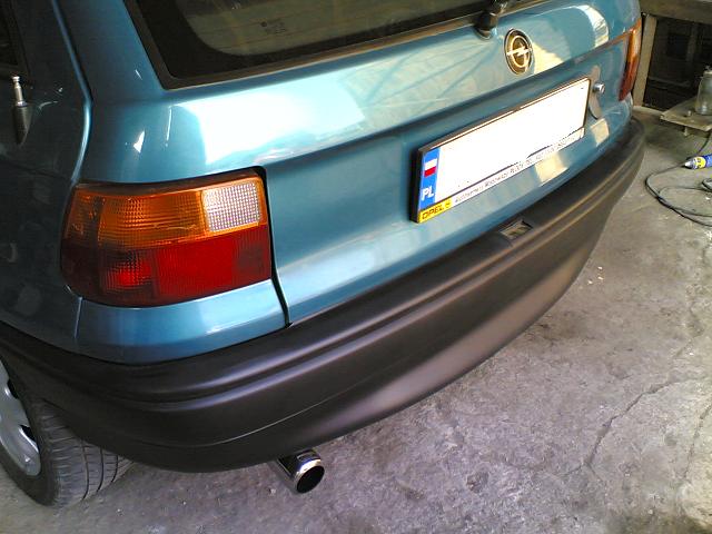

Całość zajęła mi 20 min. Efekt: wedłóg mnie 8/10 grinser006.gif
W porównaniu z tym co było zderzak wygląda jak nowy. Zresztą widać to na uchwycie od klapy bagażnika jak zderzak wyglądał.
Generalnie nie chciałem mieć świecącego zderzaka jak po plaku tylko chodziło mi o odświeżenie koloru wink.gif
Za jakiś czas powtórzę czynność gdyż sporo jeszcze zostało.

edit: przedni też pomalowany tylko nie chciało mi się wyjeżdżać z garażu hehe.gif bo miałem brudne spodnie.
Szkoda że nie zrobiłem fotki przed malowaniem. oslabiony.gif Mimo to bardzo mi się teraz podobają zderzaki. Zobaczymy ile potrzyma ten lakier ale chyba dłużej niż jakieś czernidło lub kiwi oink.gif
Kiedyś pomalowałem tym lakierem klamki i mimo że często się za nie lapie pazurami to lakier nie złuszczył się.

Efekt pierwsza klasa. Mam pytanie jak jest z kryciem tym preparatem, mianowicie, czy dałby rade pokryć szpachlę lub coś w tym stylu ??
ale to jest jaki lakier koloru czarnego, czy czarnidło które nabłyszcza?
bo to wielka różnica

jak wcierane szmatka to raczej mazidło mablyszczajace - tak mi sei zdaje

już odpowiadam:
a więc wedłód mnie lakier nadaje się tylko do plastików. Niby leci czarna farba i nawet śmierdzi jak w zakładzie lakierniczym ale jest za rzadka wedłóg mnie aby można było nią pokryć np szpachlę. Nie ma takiej lepkości.

Napisane jest lakier ale zaznaczone że do zderzaków., Karoserii samochodu napewno tym nie pomalujesz. Ale też nie jest to jakiś plak. Ręce jeszcze do tej pory mam w czarnej farbie mimo że myłem je już ze 4 razy.
w swojej ofercie mają różne odcienie od głębokiej czerni do szarego. Ja wybrałem czarny matowy. Niby dekielek od puszki ma symbolizować jaki efekt się uzyska po nakładaniu.

na opakowaniu nie jest powiedziane żeby wcierać szmatką ani też niczym innym. Poprostu gdy jakieś pół roku temu malowałem tym klamki coś urwało się przy tym przycisku rozpylającym i zamieniłem go od jakiegoś innego areozolu. Może dlatego zamiast mgiełki wydobywały się kropelki. confused.gif Tak czy inaczej nie jestem też graficiażem i napewno bez pomagania sobie ściereczką nie było by równomiernie.
Aha! Na opakowaniu też jest napisane że lakier musi schnąć chyba 48 godz i po tym czasie jest już na trwałe. A nie tak jak z mazidłami - smarujesz - wsiadasz i jedziesz.
Kolejna sprawa. Produkt wydaje się byc dobraj marki w dziedzinie lakierów.
