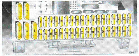

Tempomat jest podłączony do bezpiecznika F3.38, od świateł STOP, wyświetlacza, ECM. Pozdr.

coś musi być na rzeczy bo nie działają mi dwa stopy więc gnam po bezpieczniki bo tych starych tradycyjnie nie mogę znaleźć:P
może jestem debilem 270635636-JUMP2.gifale który to ten bezpiecznik f3.38??: spineyes.gifspineyes.gifspineyes.gif to co jest na skrytce wytłoczone nie ma ikony "stop" angryfire.gif
> może jestem debilem ale który to ten bezpiecznik f3.38??: to co
Nr 38. Pozdr.
dzięki za schemat, bezpieczniki sprawdziłem, niestety nic nie zmieniłem , wiec trzeba do elektryka ale wdzięczność za pomoc:D
