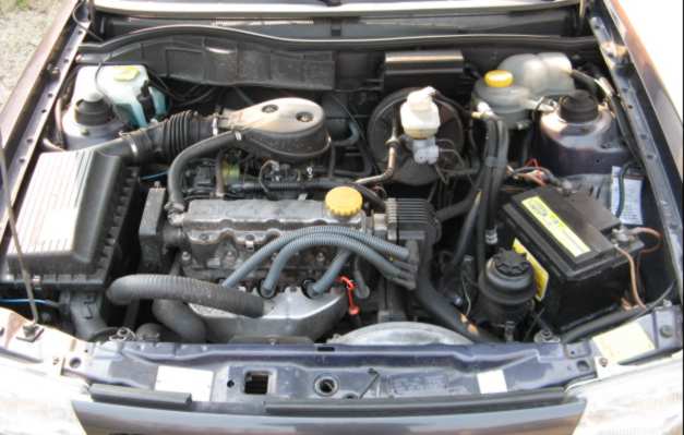

Może być takie?
> X16SZ
A może X16SZR? Jest jakaś wizualna różnica między tymi motorkami
X16SZR ma plastikowy dekiel zaworów
To na bank pewne icon_eek.gif A ma jakiś napis np OPEL?
Mi to też wygląda na X16SZ (71KM).
A nie ma napisane na którejś z plakietek nad chłodnicą?
> To na bank pewne A ma jakiś napis np OPEL?
Tak, na deklu jest napis OPEL/VAUXHALL.

Czyli to zdjęcie przedstawia silnik X16SZR
Widzę że jest jeszcze jedna róznica. świece osadzone są w tulejkach czy to też różni ten silnik od X16SZ
> EPC mówi, że oba typy pokryw zaworów pasują do obu silników.
Pasować pasują, ale z fabryki wychodziły tak jak pisałem,
R miał plastikowy dekiel.
> Fakt, X16SZR miał tulejki
> Ale czy X16SZ nie powinien też mieć, to nie wiem
Wielkie dzieki rozjaśniło mi to sytuację. Teraz wiem mniej wiecej jaka jest różnica
W późniejszych wersjach X16SZ też występowały tulejki.
Myślę że rok produkcji samochodu mógłby wyjaśnić jaki to silnik, ponieważ X16SZ i X16SZR nie były montowane równolegle:
X16SZ - 02.94 - 01.96
X16SZR - 02.96 - ....
