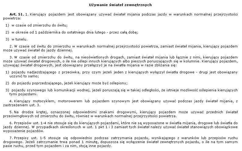

A jak to jest w nowych przepisach? Przypadkiem nie obowiązuje opcja, że jeździmy obowiązkowo na światłach mijania? Bo w poprzedniej wersji kodeksu można było jeździć na światłach dziennych, ale z tego co zasłyszałem nasze kochane p osły uszczęśliwiły nas obowiązkową jazdą na światłach mijania.

Jest tak jak było. Praktycznie wyleciał tylko zapis "od początku października do końca lutego" co z automatu wprowadza obowiązek mania świateł cały rok. Dziennie są tak samo dopuszczalne jak mijania. Jak masz dzienne jeździsz na dziennych jak nie masz to albo zakładasz albo jeździsz na mijania.

Kłóci się to z tym co zapodał Marecki78 parę postów wyżej. I dla mnie jest to jednoznaczne że jeździmy obowiązkowo na światłach mijania. (Pierwsze zdanie art 51). Chyba że dalej w tekscie jest jakiś paragraf który to reguluje. Czyźby kolejna kupiona ustawa?

Nic się nie kłóci. Ustawy nie czyta się zdaniami tylko w całości a czasem w kilku całościach (bo i tak bywa że na jedną regulację wpływa kilka ustaw). Masz przecież nawet w tym co Marecki podał akapit (art.51 pkt. 2): "W czasie od świtu do zmierzchu w warunkach normalnej przejrzystości powietrza, zamiast świateł mijania, kierujący pojazdem może używać świateł do jazdy dziennej"
