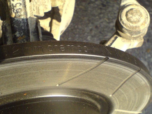

Brembo MAX już założone, relacja
W zeszłym tygodniu odebrałem nowe tarcze Brembo MAX i klocki Ferodo Premier
Pakiet szczęścia wyglądał tak:
Sobotnie popołudnie słoneczko przygrzewa, no to czas sie zabrać. Po zdjętym kółka to co zastałem nie wyglądało tak źle, ale nie wiedzieć czemu prawa strona przy rozgrzanych hamulcach przy mocniejszym hamowaniu strasznie hałasowała.
Mechanior stwierdził że tarcza mogła się zwichrować. Poza tym znacznik na tarczy jak stanie sie płaski miał wskazywać na to już na niego czas żeby sie z nim pożegnać.
Przygotowany nieśmiertelny zestaw klucz 12 oczkowy, 17 nasadowy i szczotka druciana. Po odkręceniu zacisku 17 i odkręceniu bolców 12 można było się zabrać do zdejmowania tarczy, niestety nie obyło się bez kilku młotków.
Podobno lepiej uderzać w krańce tarczy niż w środek. Ma to podobno wpływ na łożysko, tak kiedyś słyszałem.
Po pozbyciu się starej tarczy można było wszystko ładnie druciakiem wyczyścić i nasmarować smarem z dodatkiem miedzi. Przeznaczony do hamulców i ma być odporny na wysokie temperatury.
Dokręcamy zabezpieczenia i montujemy zacisk. Można go zdjąć do wymiany klocków odkręcają z tyłu ampulem, ale nie wiedzieć czemu mnie zawsze wygodniej nawet do wymiany klocków jest odkręcić całość. Przed włożeniem nowych klocków przydaje się cofnąć tłok. Ja używam do tego młotka. Spokojnie w nic nie uderzam, młotek ma z drugiej strony taki patent do wyciągania gwoździ, jak tym się zaprzeć to reszta działa jak dźwignia i tłok można wepchnąć do samego końca. Wszystko wyczyszczone nasmarowane i poskładane. Prezentuje się ślicznie prawda?
Wszystko działa tak jak potrzeba, w niedziele byłem wzruszony do dosyć gwałtownego testu. Przy hamowaniu nie słychać żadnych dodatkowych hałasów, wiec nie ma efektu bruku itp.

jak robiłem bębny to musiałem odpowietrzyć jeden z hamulców, było poniżej MAX, po zmianie tarcz jest na MAX, ale one chyba nie powinny być wiele grubsze od standardowych. Wedle znalezionych przeze mnie schematów to standard ma 11,1, moje zgodnie z napisem na szczycie mają 11,2
> U mnie po dwóch latach trzeba wymieniać na nowe tarcze, bo te już
> zdarły całkowicie rowki.
też masz MAX'y?

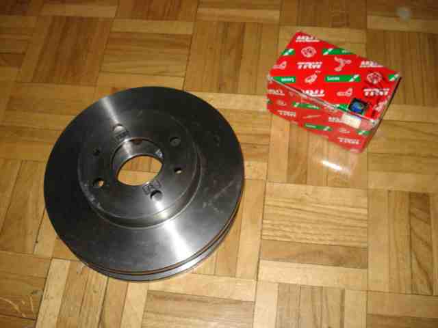

jutro montaz - tarcze Fiat klocki Lucas
tyl caly nowy 2 tygodnie temu, caly przod jutro - deba bedzie stawal uzbroj_zlo.gif

a nie lepiej zapodac ATE cfaniaczek.gif bo ja zapodaje je w tym tygodniu a w srode juz beda umnie smile.gif
> a nie lepiej zapodac ATE bo ja zapodaje je w tym tygodniu a w srode
> juz beda umnie
tylko jedno pytanko po kiego napchałeś tego smaru na wnękę piasty i nakrętkę ???????
bo nie kumam ....................
> nie .... bym krytykował bo wymiana tarcz i klocków ....
> nakrętkę ???????
