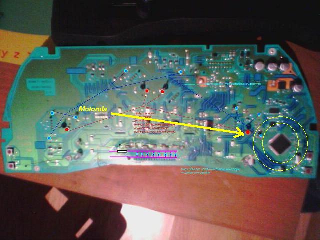

Ja to jednak mam pecha w życiu.. Kupiłem sobie po raz kolejny zegary do kropka. Tym razem z wersji sx/elx. I znowu uszkodzone... Poprzednie ze sportinga na szczęście udało się zwrócić. Kontrolki migają , wskaźnik temperatury albo nic nie wskazuje, albo wyskakuje poza skale, ewentualnie wskazówka z zawrotną prędkościa lata pomiędzy "zerem" a górą skali. Pozatym wskazówki poziomu paliwa i temperatury non stop lekko drgają. Jakiś elektronik który kupił zegary na tej samej aukcji co ja napisał mi że najprawdopodobniej uszkodzony jest procesor HC908, co jest podobno normą. Oczywiście sprzedawca znowu robi problemy ze zwrotem w związku z tym chciałbym się dowiedzieć czy można je w maire tanio naprawić?

Mogę jedynie stwierdzic ze elektronik ma rację, a zegary są uszkodzone przez program
Chyba wszyscy domyslają sie jaki cfaniaczek.gifale to dobrze bo trudno jest to zrobic nie wiedząc co sie robi.
Walcz o swoje bo napewno uszkodzona jest Motorola
> Chyba wszyscy domyslają sie jaki ale to dobrze bo trudno jest to
trzeba wymienić procesor czy wystarczy go przeprogramować?? Faktycznie przebieg jak na rok produkcji zegarów (1999) jest zadziwiająco maly. Tylko 27kkm
Jesli Ci sie udało by to bow.gif-znalezc czysty i dobry................praktycznie obecnie niemozliwe po wprowadzeniu zmiany w FL innego sposobu adresowania-bardziej niezawodnego o wiekszej pojemnosci ;Motorola chyba nie produkuje już tego scalaka hmm.gif
tak zablokowana jest pamiec przepełnieniem jednego licznika i uszkodzone jedno wejscie niestety nie do odratowania-za dużo chcieli zbic i przesadzili sick.gif

Widziałes ten scalak?Jesli masz kogos kto bawi sie w naprawę telefonów komórkowych to da radę wink.gif

Tak-ale nie wiem kto by sie tego podjął-druk maszynowy to samo lutowanie...
i przegrac wsad bez uszkodzenia ich
Po przelutowaniu pamięc jest przenoszona równoczesnie

od elektronika dowiedzialem się, że w tych procesorach jest inny wsad i część kontrolek nie będzie dzialać więc podobno wsad tez trzeba zmienić

No fakt to przecież bedzie sport................myslę o naprawie...........tak trzeba by było szczytac i wczytac
a Ten elektronik ma programator do Motoroli?bo ja sie spotkałem moze dwa razy.....i to na śląsku boje_sie.gif

Tak. Napisal mi że ma. Mam jutro dzwonić. Jest jescze inna opcja. Znajomy dokotoryzuje się na wydziale elektronicznym PŁ... Studenci mieli by co robić na laborkach cfaniaczek.gif

Rozmawiałem z tym elektronikiem telefonicznie. Okazuje się, że żeby uszkodzić zegary w trakcie korekcji przebiegu trzeba się postarać (np uczyć sie korygowania przebiegu na nich), a te procesory lubią padać, nie tylko w punto ale też np. w renault kangoo. Powiedział mi, że w jego firmie prowadzą właśnie próbe regeneracji takiego procesora i jutro mam dzwonić czy da sie to zrobić bo niestety nie ma szans na przełorzenie go ze starych zegarów. Ogólnie gość widać ma naprawde pojęcie o czym mówił...
