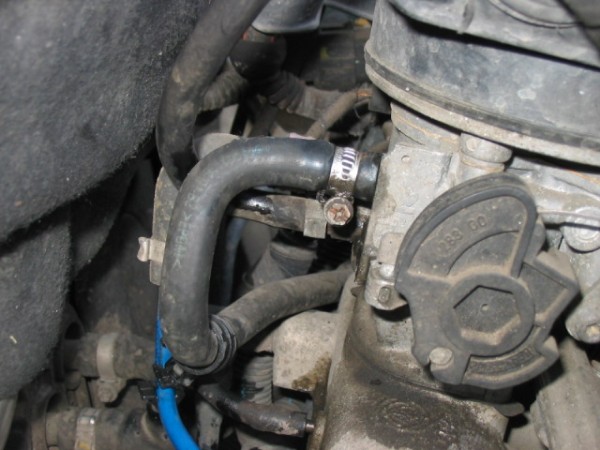

1. Małe prawdopodobieństwo
2. Jak będziecie odpowietrzać układ zdejmijcie na chwilę ten przewód zamocowany tu na tej opasce
278739153-153_5312.JPG (tu lubi się robić poduszka powietrzna) i zobaczcie czy idzie płyn czy powietrze.
Czy ja dobrze widze ze ten przewod wchodzi gdzies w okolicach przepustnicy ??? Czy Uklad mogl sie zapowietrzyc od tego ze bylo duzo kombinowane przy przepustnicy ???? Ostatnio mi sie obroty wieszaly i byla czyszczona przepustnica miedzy innnymi....

To jest odgałęzienie przewodu idącego do nagrzewnicy; kiedyś nie mogłem dobrze odpowietrzyć to musiałem zdjąć ten przewód i dopiero jak poszedł tędy płyn wszystko było ok.gif
