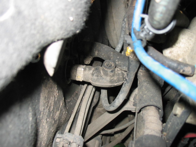

chol...ra nie mam zdjęć do twojego typu ale zapodam jedno do MK175. Wlej płyn do ziorniczka do poz. max i odkręć odpowietrzniki na nagrzewnicy to ten:
i na chłodnicy. (jest w rogu chłodnicy) Uruchom silnik i czekaj aż się nagrzeje. Kontroluj czy płyn idzie sam przez odpowietrzniki czy z powietrzem.
