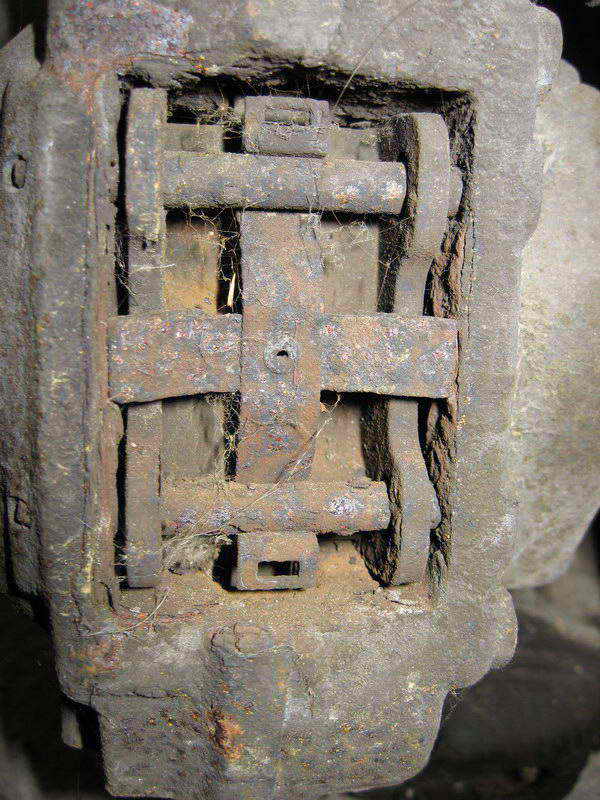

Oto zdjęcia tylnej belki może nie wygląd to za dobrze ale tarcze i klocki są w bardzo dobrym stanie więc warto je założyć.

Jak zmieniałem belkę od GSI to tak była skorodowana jak twoja. Rozebrałem co się dało. Wyczyściłem drucianką z tej rdzy. Pomalowałem hameraitem i jest super. Radze rozebrać bo bardzo dużo rdzy i coś może się blokować później. Widać że balka już trochę przeleżała.

Przedtem oczyściłem tarcze z tyłu drucianką i tyle. Zime przetrzymało i ruda nie wyszła. Malowałem tylko raz pędzelkiem ( kolor srebrny ) . A zaciski ,jakims sprayem do zacisków bo kupiłem kiedyś wczesniej ( Kilka cienkich warstw ) i jest git!
Patrząc na zdjęcia ,to życze ci miłej zabawy
