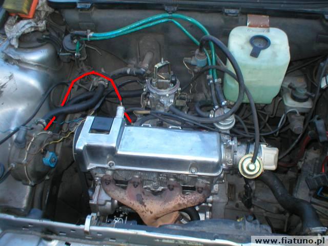

Witam i zwracam się z zapytaniem do czego podłączony jest przewód (to podciśnienie od reduktora) zaznaczony na zdjęciu?

1. do parownika
2. wywiercona dziurka w kolektorze dolotowym i wkręcona dysza

Ja wsadziłem trójnik w przewód podciśnienia idący do serwa pompy hamulcowej

W podstawie gaźnika z tyłu masz pipkę do nałożenia wężyka. Jedna do ufo jedna do filtra powietrza (duża) i trzecia do pompki gaźnika- krótki wężyk do przepony. A ten wąż zaznaczony na fotce to jak było wyżej pisane, ja mam wywierconą dziurę w kolektorze i wkręconą pipkę i założony wąż, Najprostsze i dość pewne rozwiązanie. PS gdzie ty masz mikser w tym silniku bo jakoś nie widzę, chyba że odkręcony aktualnie. Co do działania ufo, to zapłon statyczny jest ustawiany przy odpiętym ufo na 2 stopnie przed GMP a ufo i odśrodkowy mają pole do popisu żeby przestawić nawet o 28 stopni. Wszystko w zależności od podciśnienia czyli pośrednio od obciążenia. Jak masz mikser gazowy to podciśnienie będzie większe na wolnych obrotach niż bez miksera czyli ufo może działać, nie wiem jak jest u mnie, zapłon mam ustawiony na słuch i się nie przejmuje szczegółami. Lampą to można ustawiać zapłon w nowym aucie a nie tak jak w moim przypadku w 14 letnim.

Ja tak właśnie zrobiłem, bo raz że nie chciało mi się tego wiercić i kombinować, a dwa miałem odpowiedni trójnik, bo w 700 gaźnik brał podciśnienie z serwa 893goodvibes.gif

do filtra powietrza
> do filtra powietrza
Niestety nie. Tam ma być podciśnienie a nie ciśnienie atmosferyczne bo tym wężykiem steruje dawką gazu poprzez membranę.
