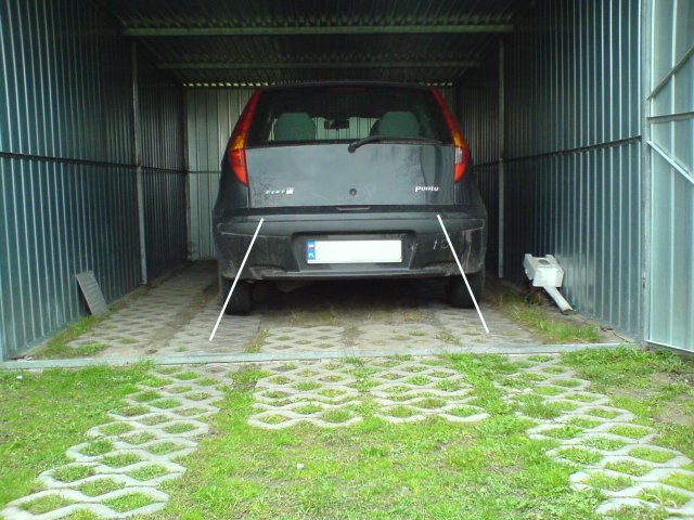

Witajcie!
Ma ktoś może pomysł co może bvyć przyczyną "rozkraczenia" PII. Scięło mi opony od wewnątrz w przeciągu 15kkm. Patrząc na kropka z tyłu wygląda dosłownie jak rozkraczony. Rozumię w PI czy Seicento tam są wahacze ale w PII jest belka skrętna i taki przypadek nie powinien się przytrafić!
Co może być przyczyną jak zdiagnozować wadę - przecież belka się nie wygięła??
Na zdjęciach nie widać tego najlepiej - ale skutek na oponie jest dość dobrze widoczny.
Będę wdzięczny za wszelką pomoc
Krzysiek

Zrob geometrie zawieszenia a bedziesz wiedzial na czym stoisz i nie mysl ze belki nie mozna uszkodzic , wystarczy poslizg bokiem z uderzeniem w kraweznik i belka gotowa najczesciej to sie przytrafia w zime , moj kolega tak mial w sienie widok byl koszmarny ale tez dobrze przywalil .

Witajcie!
Pojechałem do serwisu Fiata pooglądali i sprawdzili zbieżność. Ma być -2 a niestety jest -8 (koła jakby rozwarte - dlatego ściachało wnętrze opon - w przeciwnym razie miało by ściąć zewnętrzną część opony).
Podobno konieczna jest wymiana całej belki tylnego zawieszenia - tam faktycznie nie ma czym regulować.
Może ktoś z Was wie czy można ją jakoś regenerować albo ma jakiś inny knif na mój problem? Trochę szkoda wydać około 1200zł z robocizną (i to za używaną belkę - więc skąd gwarancja że zbieżność będzie OK? - nowa belka 1700zł Mimar Piekary) jeżeli nie sprawdzi się innych możliwości.
Jeżeli ktoś z Was słyszał o możliwości regeneracji, podgięcia, dogięcia podłożenia :-) to chętnie posłucham a nawet wypróbuję.
Czy może mogło coś stać się z piastami lub łożyskami - podczas jazdy słychać huczenie (ale na podnośniki tylne koła kręcą się OK). Pytam i drążę temat bo dla mnie jest wręcz niewiarygodne by belka tak się odkształciła - musiałbym idealnie przydzwonić jedną i drugą stroną - a tak się nie stało.
Będę wdzięczny za wszelkie sugestie i wymianę doświadczeń.

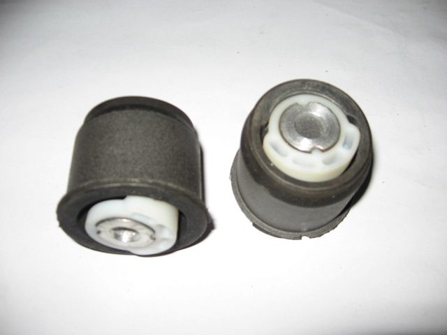

opon nie cielo, jak wymienisz te tuleje gumowe bo sa powybijane to powinni dalej jezdzic spoko
