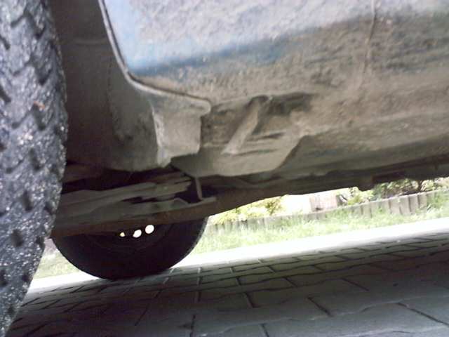

Teraz juz nie pamietam z kąd ta rurka tam wychodzila, to robilem prawie 3 lata temu, w kazdym razie tą rurke trzeba poprawic koniecznie, bo woda normalnie sie leje do progu, ja zrobilem tak ze mam przedluzoną rurke i wystawioną na zewnatrz progu do dolu, jak deszcz pada to widac jak sie leje z tej rurki. Tak powinno być, a nie do progu jak opel wymyslil.
> jak deszcz pada to widac sie leje z tej rurki. Tak powinno być,
Jak kolega pisze że jest to napewno jest. Tylko że ja nic takiego nie widziałem nigdy w efce hmm.gifhmm.gifhmm.gif

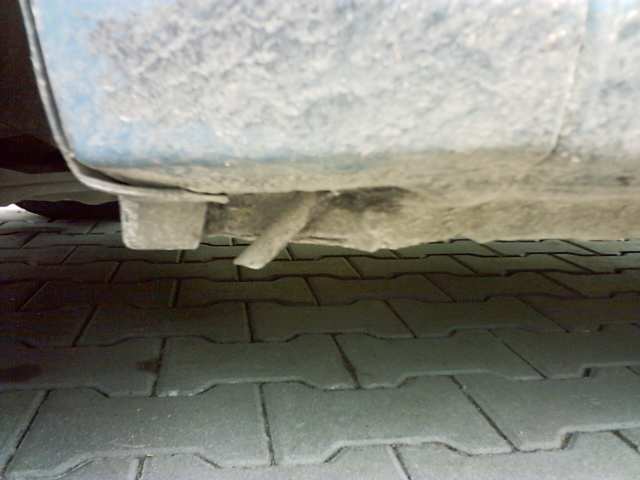

ja sobie zrobilem tak... patrz zlącznik
mam tak po obu stronach, jak pada deszcz to sie leje z tych rurek, tym mokrym w kolo rurki sie nie sugerujcie, wczoraj padalo i jezdzilem ostro, jeszcze nie wyschlo
Musze u siebie zajrzeć jeszcze raz tam. W 3 asterkach wymieniałem progi i nigdzie tego nie było spineyes.gif
Może to konstrukcja własnej roboty? Poprzedni właściciel zrobił coś takiego.

nie nie, w srodku, pionowo w gore jak mam tą rurke na zdjeciu, jest w srodku taka krotka rurka, jak wytniesz próg i poswiecisz to widac, mozna tam reke wlozyc nawet, trzeba ta rurke przedluzyc i wystawic na zewnatrz tak jak u mnie, wtedy woda bedzie leciala na zewnatrz, a nie do progu. Jak widac na zdjeciach, ja mam wspawaną blache na calej dlugosci, az do nadkola wlacznie, wycielismy calosc wyzynarką, w srodku w progach są przedziały, to troche przeszkadza ciąć, ale da rady to zrobic, trzeba tylko odginac blache, w kazdym razie wyrzynarką to pamietam że szło jak w masło, zwykla wyzynarka za niecale 50zł.
dodalem kolejne zdjecie, widac lepiej
o dziwo progi w tej astrze to byla jedyna rzecz którą trzeba bylo robic, nigdzie wiecej rdzy nie ma, nadwozie mam zakonserwowane od srodka, poprzedni wlasciciel to zrobil, jakis wosk jest wlany wszedzie na blachy od wewnatrz, wszedzie gdzie sie dalo i nic zupelnie nic mi nie gnije ok.gif
Aha jesli chodzi o tą rurke w srodku, to ma ona wiekszą srednice, ja przedluzalem wkladając rurke w rurke, weszlo ciasno i sie trzyma ok.gif
