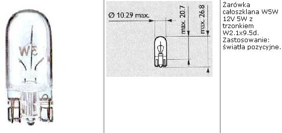

Czekaj.. wstrzymaj konie... wink.gif Nie jestem pewien czy do przodu idą 10W czy 5W... zlosnik.gif Powiesz po prostu że chcesz zarówki do pozycyjnych z przodu bez cokołu i dadzą Ci własciwe smile.gif
EDIT:
Żarówki idą takie:
