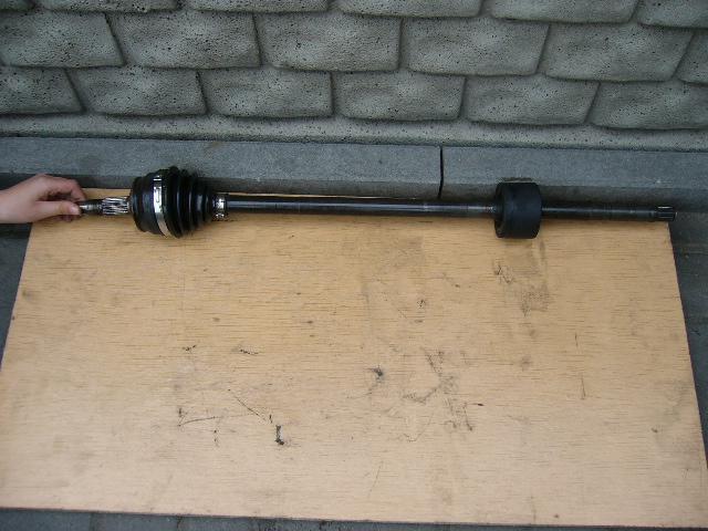

Dzięki za podpowiedzi. Czy mógłbym jeszcze kogoś prosić o poświęcenie paru chwil i rozwinięcie teamtów "przegub" i "półosie"? Czy jest szansa, że to wypracowana końcówka drążka?
> Pozdr
Tak wygląda przegub:
