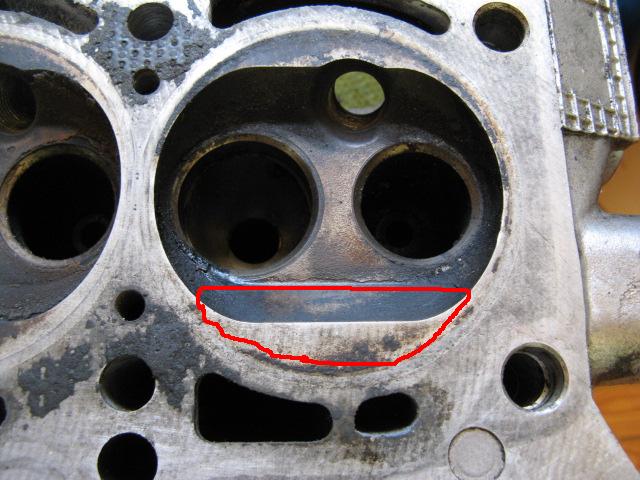

Mam pytanie do obeznanych w temacie. Jak lepiej/taniej/szybciej/bezpieczniej odpręzyć silnik pod świstaka? Czy składając "kanapke" czy moze poprzez modyfikacjie komory spalnia? Jezeli pierwsze to jaka najlepiej grubość przekładki? Jezeli komory to ile zebrać tego alu z tej "nadlewki" w komorze?
O ten kawałek komory spalania mi chodzi, widziałem gdzieś tak odpręzoną głowice poprzez usunięcie tego fargmentu, ale czy to jest właściwie zrobiona operacja?

chyab kanapka najlepszy i najprostszy sposób , zawsze potem można go dopręzyć ok.gif

ksztaut komory spalania jest taki a nie inny ponieważ występuje w tym miejscu kompensacja ciśnień, zapewnia to odpowiednie/całkowite spalanie mieszanki i optymalne opróżnianie, tak naprawdę to nikt na flołbenchu nie sprawdzał jak sie zachowa taka komora ale fakt faktem niektórzy właśnie tak odprężają silnik, jeśli zasadzać chcesz przekładkę to do seryjnego stopnia sprężania dajesz przekładkę 1mm jak masz planowaną głowicę to już raczej 2mm. nie baw się w grube uszczelki bo to strata kasy, no chyba że zamówisz spesso które odpręża i masz gwarancje niby to 1.7bara że nie wydmucha.

Czyli krodko mowiąc, głowicy nie ruszać (jedynie wypolerować komory) a na kanapke dać kwasiaka czy jakiś inny materiał?
ruszać można ale gwarancji niema że będzie lepiej... napewno będzie odprężony ok.gif
