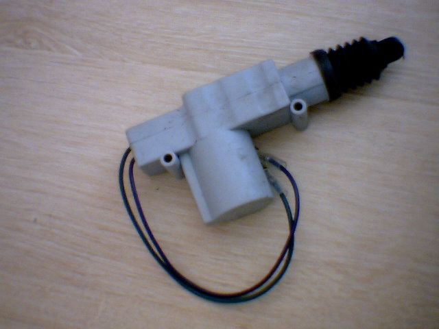

Ja w grudniu montowałem u siebie jakiś cz z allegro. Siła uciągu 6kg i to uważam że za dużo, bo rygle aż takiej siły nie potrzebują-ale cz sprawuje się bez zarzutu najmniejszego i jestem zadowolony.
W pudełku były siłowniki 2x slave i 2x master + całe okablowanie, mocowanie, isntrukcja itp.
Jedyna kiepska sprawa-z góry wiadoma-to zbyt krótkie kable, które trzebabyło poprzedłużać we włąsnym zakresie. Ale to chwila moment, bo kable występują jako jedna wiązka-wiec tylko przecinałem i dolutowywałem.
Z całego zabiegu jestem w pełni zadowolony
Fotka pudełka w załączniku
