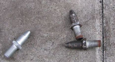

macie jakis na to patent bo pukanie stukanie i krecenie kluczem niestety nie oprzynioslo efektu a co najgorsze zjechaly sie legki tych szpilek crazy.gif wiec na dzien dzisiejszy przeczyscilem stare klocki i zostaly one na aucie a nowe czekalaj caly czas w piwnicy frown.gif

polalem WD-40 i to z dwoch stron zobaczymy czy to cos da a jak nie to zalatwie sobie nafte technicza i wtedy zaleje i napewno posci ale jedno jest pewne musze miec nowe te 2 szpilki frown.gif

musze cię podłamać ... jak zniszczyłeś śruby to nie będzie lekko ...
mówiłem że do tego trzbeba dobry Crv a nie topex
teraz jedynym ratunkiem jak się jeszcze jest do czego włożyć to udar a najlepiej pneumat na warsztacie jakimś
a jak nie to wiertarka i rozwiercasz
generalnie masz winde do wymiany bo inaczej tego nie rozwiercisz ...
albo rozwalasz te osłonki i młotek + przecinak
generalnie niezłe szambo

no nie przesadzajmy srubki to nie raz wykrecalem takie co sie ukrecily a gwintowac otwory to ja potrafie ale fakt faktem musze dwie te szpilki sobie zamowic i wtedy dopiero powalcze ale tak latwo to ja sie nie poddam w koncu to tylko dwie srubki do jasnej smile.gif

a tak to poszlo:
tak bylo na poczatku,
potem zrobilo sie tak,
a tak wygladaja stare klocki i nowe oraz stare tarcze i nowe tarcze
czasem tez trzeba uwazac bo mozna cos nie tak zrobic
Dwie szpilki do wymainy bo sie objechaly ale cale szzcescie ze mozna sobie zamowic w aso koszt za sztuke 7.25 czas roboty 1:30 minu z dokaldym wyczyszczeniem i przesmarowaniem wszystkiego zlosnik.gif
