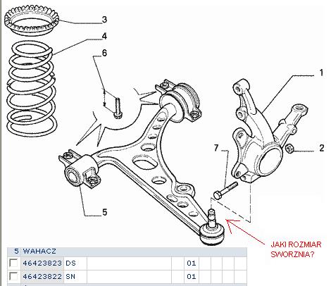

Witam was koledzy, mam pytanko jaki rozmiar sworznia wahacza występuje w Tipo z czerwca 1993 roku, bo wiem że były dwa rodzaje, a ojciec mój musi wymienić wahacze i tu zonk bo nie wiemy jaki wahacz musimy kupić.

z fotki z epera ktora podales i numerow oryginalu wahacza wychodzi ze jest to rozmiar 17mm dla sworznia.. wink.gif

z tej twojej foty odczytalem co zapodales.. fota z epera jest i widac dwa numery oryginalnych wahaczy.. sa to 17mm.. od 91 roku juz na bank ladowali 17mm wiec 17mm masz biglaugh.gif
Tak zgadaza się napewno jest 17 mm, a co powiecie na temat wahaczy firmy Fabi Bilstein? czy lepiej wybrać coś innego?
