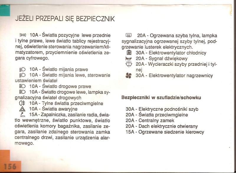

Jest jeszcze jeden problem, dalej nie działa radio, wie ktoś gdzie jest bezpiecznik od radia?
hmm, wedlug opisu za ktory odpowiada bezpiecznik m.in. od radia to gdyby byl niesprawny to by tez nie dzialal zamek centralny i alarm, a to dziala w jak najlepszym porzadku. Na radiu mam caly czas napis CODE (jest oryginalne fiatowskie radio)
Na radiu mam caly
No to nic innego nie pozostaje jak wpisac kod bo radio jest kodwane.Powinien byc wraz z dokumentami samochodu na takiej malej ksiazeczce z napisem Blaupunkt(przynajmniej tak jest u mnie).
