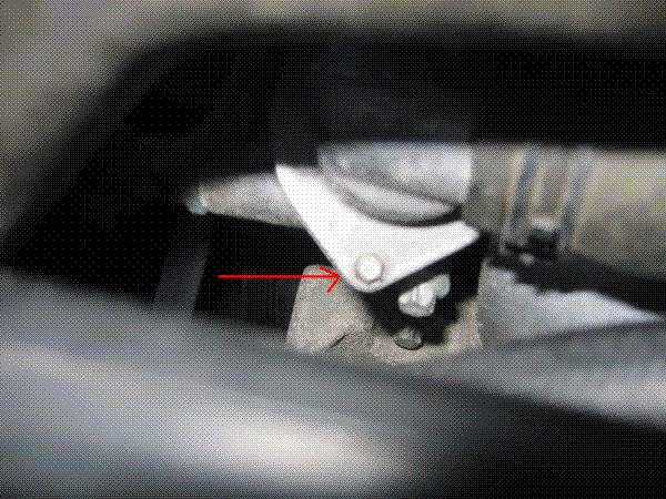

Witam,
Wczoraj zaobserwowałem minimalną mokrość i zarazem zbieranie sie kropli przy śrubie od pokrywy termostatu. Dziwne jest to, że wczoraj poleciało mi pare kropel w ciągu dnia , a przez noc nic, i dzis zaobserwowałem ze poleciały 2 krople w ciagu dnia. Jak silnik chodzi to jest sucho, a jak ostygnie to robi się tam lekko wilgotno przy tej uszczelce.Na dole jest śruba od pokrywy wiec przy niej zbiera sie kropla.
Mam pytania nastepujace:
1, czy wymieniać uszczelke od tej pokrywy bo z tego co wiem to kupuje sie tą pokrywe z termostatem w komplecie
2. Czy muszę odłączać aku tak jak piszą w książce i czy jeśli odręcę tą pokrywę to mi sie wyleje płyn chłodniczy.???
3. Czy trzeba spuszaczac plyn z układu ,żeby wymienić uszczelke od pokrywy termostatu.???
Silnik X16XEL, AII.
W załączniku zdjęcie pod którą śrubą jest owa kropla,
Dzięki za odp.

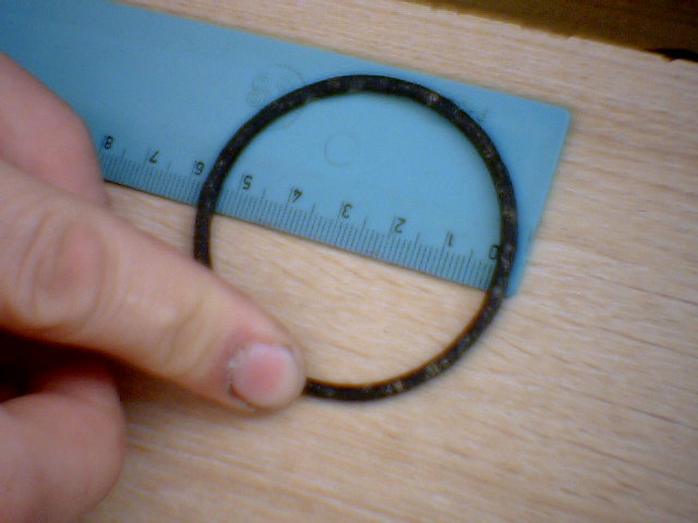

I tak: uszczelka ma średnicę 53mm po wewnętrznej, szerokość jakieś 3 mm i grubość około 1-1,5 mm-podkreślam że to jest stara uszczelka więc i grubość może być nie halo -bo jest już ściśnięta ale biorąc oring 2-2,5 mm spokojnie się dociśnie . W załączniku foto z wymiarem na linijce cool.gif
