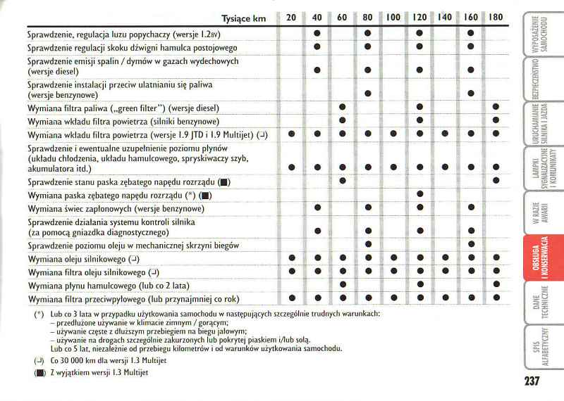

Kropek jak w podpisie (1.2, 8V). Stuknie mi zaraz 40 tys. wiec czas na przeglad. Według książki serwisowej, powinna byc regulacja zaworów (tu bedzie tez wymiana uszczelki pod pokrywą zaworów), wymiana świec, itp.. Czy radzicie zrobić/sprawdzić coś dodatkowo? W marcu byłem na badaniu technicznym. Hamulce były ok (klocki z przodu były wymieniane po 21 tys., tarcze wyglądają ok). Wymieniać np. przewody wysokiego napięcia?

przewody sobie możesz podarować, jeżeli nie masz problemów z zapalaniem i pracą silnika.
mozesz wymienić jeszcze płyn hamulcowy (co 2 lata sie zaleca lub 60 tys km) płyn chłodniczy (też sie zaleca co 2 lata), olej w zalezności kiedy był ostatnio wymieniany i sprawdź stan klocków, skoro po 21 tys wymieniałeś, to sprawdź ile ich jeszcze zostało.

Ludzie, co wy z tymi zaworami grinser006.gif. Jeżeli wszystko jest ok to nie ruszać. Ja mam przejechane prawie 190 kkm i zawory nigdy nie były regulowane, kiedyś tylko sprawdził mi znajomy przy podajże 90 kkm i wszystko było w porządku.

wazny jest rozrzad: po 60 kkm trzeba wymieni ale sprezyny, kable, regulacja zaworow -nudzi wam sie tongue.gif

5 lat lub 60 kkm -wymiana rozrzadu, czesci (nie pamietam)+ robocizna- 130 zl 270751858-jezyk.gif
