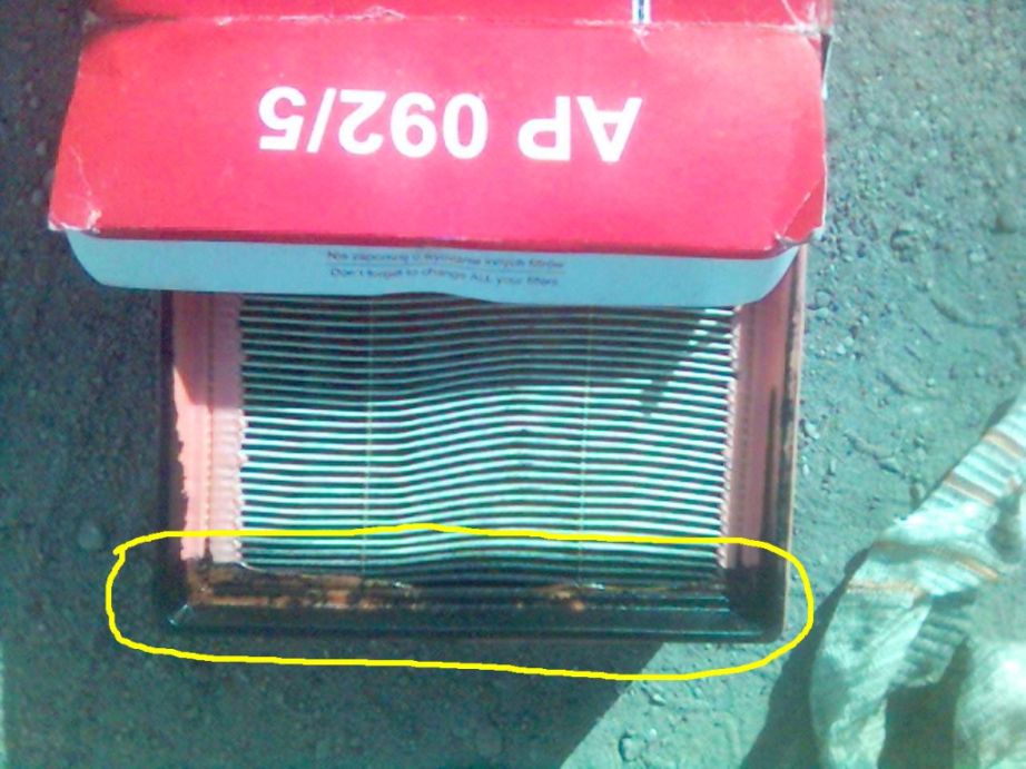

Witam!
Wymienialem filtr powietrza i po jego wyjęciu okazło się, ze w dolnej jego części zbiera się olej!!! Skad to to może tam sie brac?
Załączam fotke z wyjętym już filtrem powietrza.
pzdr...

Pewnie trochę z odmy a trochę z turbiny.
Tak jak kolego powyzej napisał, odma i turbina. W pierwszwj kolejnosci sprawdziłbym poziom oleju! jak jest powyżej max na miarce to będzie wyciekać odmą, sam przerabiałem jakis rok temu. Proponuje takze wykręcić przepływomierz i wyczyścić w zmywarce, jeśli jest zaolejony.

Pozimom oleju w normie, sprawdzam na bagnecie zawsze przed trasa, pozim wskazywany przez komputer - jedna do dwoch kołek poniżej MAX.
Jesli chodzi o turbine, to od jakiegos czasu wydaje mi sie, ze ją słysze, bo słychać delikatne wycie zmieniajace częstotliwość wraz ze zwiekszaniem obrotów.
Myślicie, ze ten wyciek i to wycie oznacza, ze trzeba sie zainteresować turbinką???
to nie jest przypadkiem świst powietrza?
ja po ostatnich doświadczeniach sprawdziłbym rure od sprężarki do IC...

hmm... świst powietrza raczej nie, bo nawet jak auto stoi to częstotliwość świstu zmienia sie wraz ze zmianą obrotów silnika.
