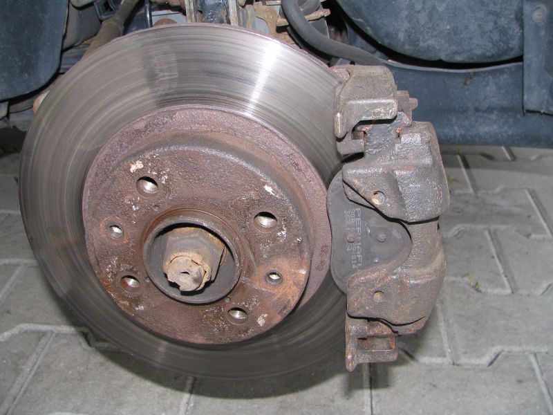

witam.chcialbym zdemontowac ten element na zdjeciu.nigdy tego nie demontowalem.czy czekaja mnie jakies zasadzki.bylem w szukajce ale nie znalazlem.chodzi mi tylko o ten element trzymajacy klocek.dzieki za pomoc(zdjecie pozyczone od forumowicza 20.GIF) 278766816-klocek.JPG

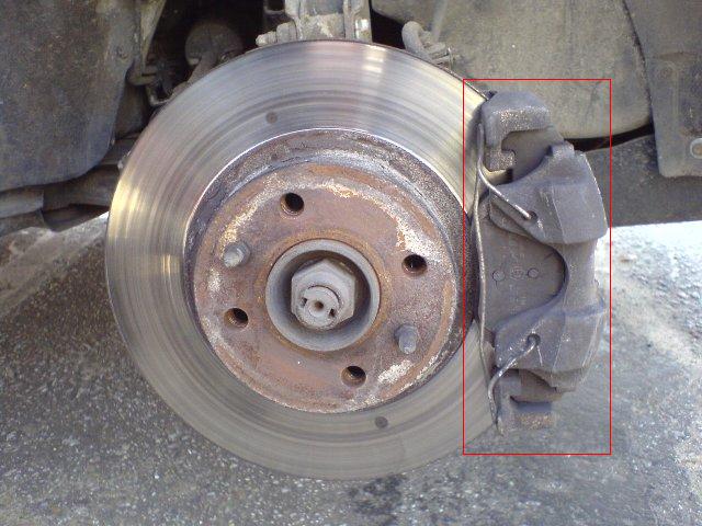

no bez przesady bierzesz kombinerki w łape i ciagniesz za to ustrojstwo w tym miejscu gdzie jest wsadzone w zacisk i wychodiz bez problemu zlosnik.gif jak chesz to dzisija bede to robil to porobie zdjecia z wymainy tarcz i klockow zlosnik.gif
drut jest wsadzony w te male otworki wystarczy pociągnąc do siebie kombinerkami i elegancko wyjdzie ........
tylko niezapomnij zalorzyc z powrotem ....
po zdjęciu druta można odkręcic caly zacisk jedna na dole i druga na górze chyba 17 z tego co pamietam , wypchnąc z zacisku "docisk " wyczyścić , sprawdzic tloczek i gumę na toczki .... uwarzaj na przewód hamulcowy bo caly zacisk na nim zawiśnie , pociagnij jakąś "cegle " lub cokolwiek na czym oprzesz zacisk ....

tez tak sobie to wyobrazalem.ale wolalem sie upewnic.dzieki.bolo a jak chce ci sie,to mozesz to wrzucic i zobacze jak to sie prezentuje po zdjeciu drutow.pozdro

Tylko niech uważa na tą zawleczkę. W pewnym żótłku zawleczka się......"skróciła" grinser006.gif
> się......"skróciła"
a tak cicho być, drobny incydent, mało kto zauważył, bo Kitajcem świecili przy naprawie hehe.gif

tak to wyglda po zdjeciu
