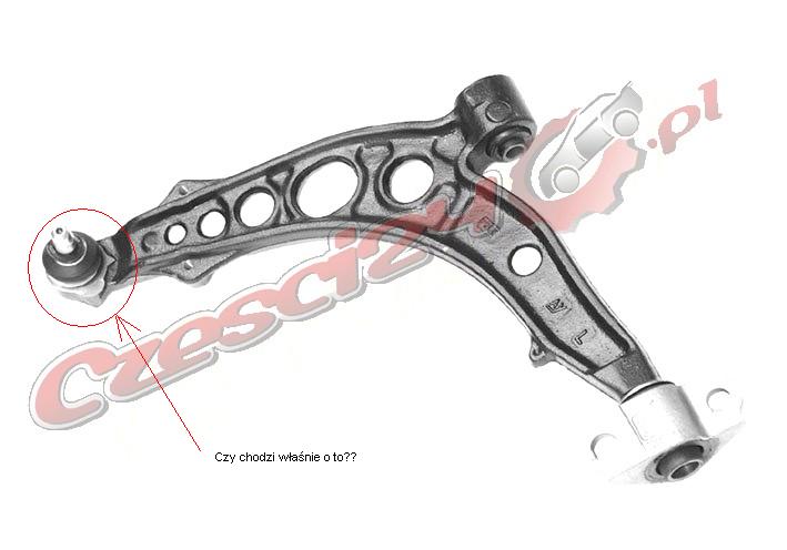

> Czy chodzi o to co widać na foto?
Nie, to nie jest stabilizator przecież. To sworzeń wachacza.
Nie, to jest sworzeń, od którego idzie takie metalowe pręcidło grinser006.gif
i na jego końcówce sa tzw. smoczki, inaczej zwane gumami stabilizatora wink.gif
Stabilizatora to mój śmigacz raczej nie ma, sprawdzałem przed chwilą, no chyba że jest jakoś tak umiejscowiony, że z konalna nie widać tylko z kanału

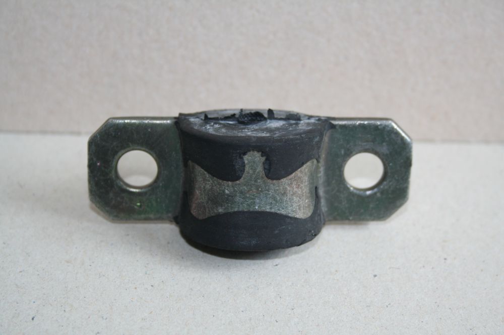

A to co to jest?
To są te gumy do stabilizatora?
> A to co to jest?
tak
