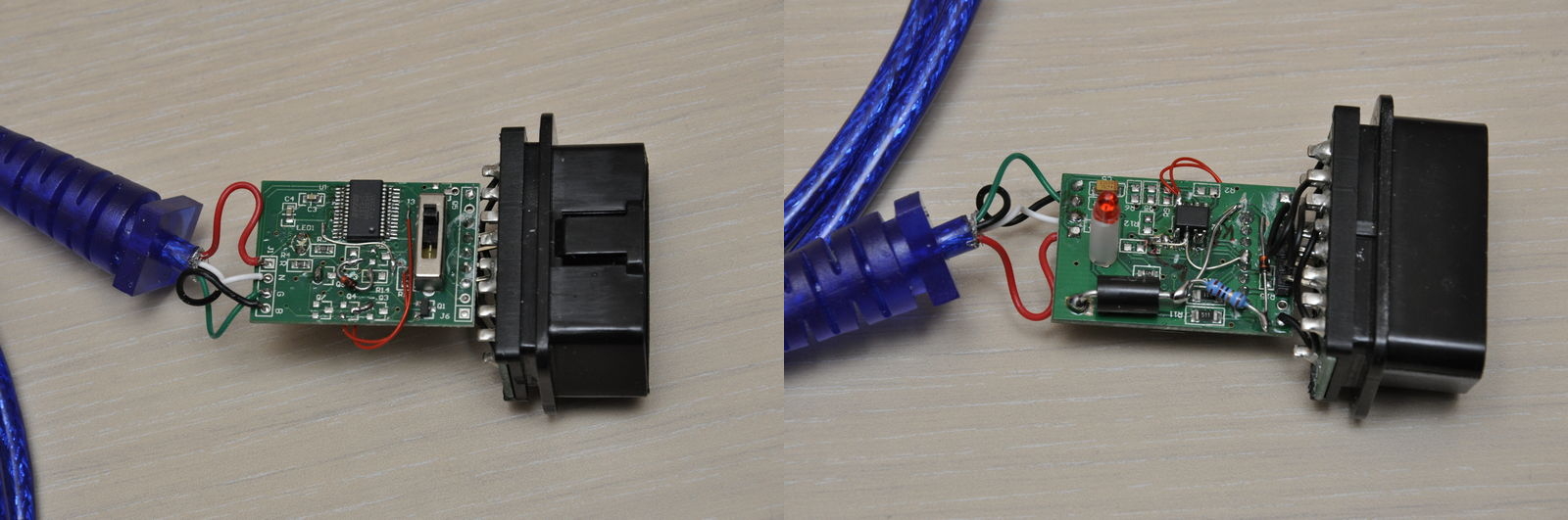

Interfejs wrócił po prawie miesiącu. Według sprzedawcy (serwisanta) sprawny a w praktyce uszkodzony sciana.gif. Serwisant zarzeka się że u niego wszystkie testy zakończyły się pomyślnie (wyniki z MES i VCDS)...
Zakupiony interfejs Allegro
Nie POLECAM NIKOMU SPRZEDAWCY PMfactory... czerwona.gif Strasznie chamski angryfire.gif i nie słowny oraz brak kontaktu gdy interfejs nawali...
Ale do szczegółów:
Interfejs widziany jest jako wirtualny com (za sprawą obecnie często wykorzystywanego układu FTDI). Testy w MES i VCDS sprawdzają jedynie czasy komunikacji między PC<-->FTDI a nie PC<-->FTDI<-->ECU. Postanowiłem rozebrać interfejs i sam go sprawdzić... Jakość wykonania tragiczna (wszystko wygląda jak gdyby ślepy chińczyk (bez urazy) i to jeszcze z parkinsonem to lutował - pełno zimnych lutów, urywające się kabelki od USB od samego spojrzenia itp...). Po krótkich oględzinach okazało się że padł podwójny komparator (LM393) i interfejs może wysyłać pakiety ale nie miał szans nic odebrać... Po dokładniejszych oględzinach postanowiłem zmodyfikować płytkę i wstawić L9637D (zintegrowany układ interfejsu ISO9141) bo obecny układ na komparatorze i kilku tranzystorach nie jest w żaden sposób zabezpieczony ani przed odwrotną polaryzacją ani na przepięcia czy przypadkowe podanie zasilania na linie komunikacyjne, a układ L9637D załatwia prawie to wszystko a by zabezpieczyć się w pełni wystarczy jeszcze dioda i transil ale to już szczegóły. Układ zamówiłem na Allegro bo u mnie w mieście to dostałbym go 2x drożej i nie wcześniej niż za miesiąc bo tak to się zawsze kończyło gdy nie było czegoś na stanie...
Części powinienem otrzymać do środy więc może w czwartek uda mi się zmodyfikować interfejs i wreszcie załączyć screeny z diagnostyki naszego Boscha w MES zlosnik.gif

Mi części jeszcze nie doszły bo jednego IC tego od ISO nie mają i mają mi go wysłać w poniedziałek :/... Może jutro znajdę czas by wymienić sam komparator i na tym złomie sczytać coś z ECU... ale teraz sesja się zaczyna i bardzo ciężko z czasem...

Dziś znalazłem chwilę by przeanalizować działanie interfejsu kupionego poprzez Allegro od firmy PMfactory (jak pisałem wcześniej NIE POLECAM a wręcz radzę ich UNIKAĆ!).
Tak wygląda ich interfejs:
Pomijając wspomnianą wcześniej jakość wykonania (zimne luty i urywające się kabelki) okazało się że interfejs nie jest zgodny do końca ze standardem ISO9141... Według standardu linia K jest dwukierunkowa a linia L jedno kierunkowa i powinna być podpięta do wyjścia sterującego CTS port RS232. Z racji oszczędności budżetowych linia K i L są fabrycznie w tej przejściówce "złączone" przez co działają praktycznie zamiennie... Nie jet to zgodnie do końca ze standardem.
Kolejnym błędem projektowym jest źle podłączony komparator który w takim układzie jest bardzo narażony na zakłócenia. Pomijam tu fakt że interfejs nie jest w żaden sposób zabezpieczony ani przed odwrotną polaryzacją (np poprzez przejściówkę OBD2->OBD1 można przypadkowo odwrotnie podłączyć zasilanie bo gumowe osłonki są w tych przejściówkach zbyt miękkie) oraz nie są zabezpieczone przed podłączeniem przypadkowym zasilania na linie L lub K...
Zapomniałem na warsztat wziąć aparat więc zdjęcia zrobiłem starym kompaktem (przepraszam za jakość).
Jutro powinienem po pracy znaleźć czas by zmontować układ na kostkach L9637D i zabezpieczyć interfejs...
Jak to zrobię to postaram się władować jakieś zdjęcia z MES-a. Muszę doczytać tylko w karcie katalogowej czemu odczyt błędów powoduje zachwianie pracy silnika...

Wstępnie skończyłem przerabiać interfejs (w czwartek dodam jeszcze tylko diody led sygnalizujące nadawanie i odbiór K i nadawanie L).
(zdjęcia zrobione jeszcze przed zalaniem płytki żywicą epoksydową - by zabezpieczyć dyndające kabelki)
Wizualnie tylko jeden minus bo musiałem wstawić przerośnięty transil (bo planowałem wstawić 0,6kW ale nie mieli na stanie frown.gif )
(na zdjęciu jest to mało widoczne ale kostki ISO są jedna na drugiej zlosnik.gif)

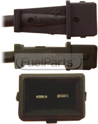

Chyba znalazłem winowajcę nagłych sporadycznych utrat mocy przez silnik.
Czy one mogły pochodzić od złego styku złącza czujnika położenia wału korbowego?
Dzisiaj musiałem zrobić kilkadziesiąt kilometrów szosami zalanymi roztopami. W okolicach Leszna wpakowałem się w wyjątkowo paskudne kałuże. Po kilkuset metrach zaczęło się to, co opisywałem - pady mocy przy dodawaniu gazu. Ale to nie wszystko. Ponieważ silnik słabł coraz bardziej, uciekłem w boczną ulicę i na szczęście, bo nagle stracił moc kompletnie. Musiałem się zatrzymać.
Dodanie nawet minimalnej ilości gazu dławiło silnik. Jedyne co się dało, to go zostawić na wolnych obrotach, gdzie tak co sekundę-półtorej zmieniał je sinusoidalnie z ok 500 na 1200. I tak przez kilka minut. W końcu nagle znowu "zaskoczył" i odzyskał pełną moc. Znajomy po szybkiej konsultacji telefonicznej powiedział, że miał dziś na warsztacie identyczny przypadek, choć innej marki i wszystko wskazuje na zalanie solanką obwodu czujnika wału. Pojechałem kolejne kilkadziesiąt km starannie unikając kałuż i problem nie wrócił.
Ale po powrocie do garażu otworzyłem maskę i dokładnie obejrzałem wszystkie złącza elementów współpracujących z ECU. Wszystkie suche, poza jednym - tym od czujnika KWZ. Jak rozumiem, to ten siedzący pod wężem chłodnicy w obudowie skrzyni? I jego kabel ma złącze w okolicach pod półką akumulatora? Bo ono właśnie było mokre i robi wrażenie lekko podkorodowanego. Na razie je przedmuchałem sprężarką i kilkukrotnie rozłączyłem i połączyłem.
No i pytanie, czy zalanie tego złącza mogło dawać takie objawy? Bo znajomy twierdził, że prawdopodobnie ECU weszło w tryb awaryjny i stąd takie pompowanie obrotów biegu jałowego i kompletna utrata mocy.
Udostępnij tego posta
Odnośnik do posta
Udostępnij na innych stronach
Tak jest to BARDZO prawdopodobne. Jednak twój mechanik nie ma racji że silnik wówczas przechodzi w tryb awaryjny bo czujnika położenia wału nie da się zastąpić/emulować... Jest to jeden z tych czujników który jest niezbędny do pracy silnika.
Jeżeli złączka jest nieszczelna (lub izolacja przewodów) wówczas ECU otrzymuje sygnał o nieprawidłowym kształcie i nie może zlokalizować zęba na kole. Wówczas jego zachowanie jest nieprzewidywalne.
Kolejny problem to to że podczas obciążenia (gdy zajdzie taka sytuacja) wciskając pedał przyspieszenia powodujesz jeszcze większe zubożenie mieszanki i możesz wypalić sobie dziury w tłokach :/
W silnikach 1.0 złączka od czujnika jest obok korka wlewu oleju (czyli dość wysoko) i problem może pojawić się tylko wówczas gdy ów złączka zaśniedzieje lub jeżeli kabel przy czujniku jest zbyt naciągnięty-zagięty i pęknie izolacja.
Zawsze możesz obejrzeć na kanale (lub w ostateczności na podnośniku hydraulicznym) dokładnie cały przewód od tego czujnika pod kontem uszkodzonej izolacji a jeżeli jest ona sprawna i problemem jest tylko złączka to albo ją wymienić na nową (jednak te szczelne trzeba ostrożnie zakładać) albo tą obecną wyczyścić preparatem KONTAKT "U" i KONTAKT "S" i następnie zabezpieczyć przed wodą skoro jest już nieszczelna.
Zmieniając jej umiejscowienie lub przywracając jej "hermetyczność". Opakowując ją w jakiś pojemnik i uszczelniając przewody. Jednak gdy zrobił to mój kolega to borykał się z problemem że pojemnik był dość sporych rozmiarów i wilgoć z powietrza wewnątrz skraplała się przy niskich temperaturach.

Widzisz, tu jest ciekawostka. Owszem, obudowy obydwu połówek złącza są wręcz zalane na przewodach, tak że wymiana by była trudna. Natomiast sama złączka robi wrażenie niehermetyzowanej. Muszę sobie wziąć dobrą lupę i obejrzeć, czy tam był gumowy oring, czy nie. Jest to klasyczna dwustykowa złączka fiata, tego samego typu, co w okolicach gaźnika, z zabezpieczeniem stalowym klipsem przed rozłączeniem. Za nic nie mogę znaleźć w sieci przekroju takich złączy, masz może jakiś namiar?
Edit: Znalazłem zdjęcie męskiej połówki tego złącza, ale brakuje mi przekroju obydwu części:

Na początek przetrę je diamentowym czyścikiem do styków przekaźników (wygląda jak miniaturowy szczelinomierz skrzyżowany z pilnikiem do paznokci) i porządnie wydmucham.
Pamiętaj że tego typu złącza są liczone na wymiar i jeżeli zeszlifujesz skorodowaną część i zostanie Ci np 2/3 grubości pierwotnego styku to może się okazać że będzie to już za mało i podczas pracy będzie powodowało przerwę w obwodzie.
Quote:
(...)mam gęsty smar silikonowy i czy nim nie wypełnić szczelnie wtyku(...)
Gęsty smar to dobra opcja tymczasowa ale radzę zastanowić się nad wymianą złącza skoro jest już skorodowane zlosnik.gif
Quote:
Na koniec jedno pytanie - jakbym musiał wyjąć czujnik, żeby mu "opatrzyć" skaleczony przewód - czy czujnik ma jakąś regulację posadowienia, czy po prostu wkłada się go z powrotem w otwór i przykręca?
Jak już wspomniałem nie mam obecnie możliwości sprawdzenia w serwisów-ce ale w Uno 1.0 czujnik położenia wał jest wsuwany do końca mocowania i blokowany śrubą. Jeżeli mocowanie czujnika w 1.4 ma możliwość regulacji wówczas w dokumentacji należy sprawdzić rozmiar szczeliny jaki ma być między kołem a czujnikiem a jeżeli jest tylko blokowany to należy czujnik wyczyścić i włożyć do końca blokując śruba zlosnik.gif
Nie ma szans, "pilnik" to gruba przesada. To jest czyścik diamentowy, zdejmujący co najwyżej warstwę tlenku.
/chodziło bardziej o uszczelnienie korpusu złącza, niż styków.
> skorodowane
Powiedziałbym "zapyziałe". No i wymiana jest mocno wątpliwa, bo obydwie połówki są zalane na kablu. Jeżeli już, to wycięcie, porządne zlutowanie i zaizolowanie. Nie taśmą, a "mufą" wykonaną np. z nasuniętej rurki fi 10 wypełnionej pod ciśnieniem silikonem. Oczywiście nasuniętej na połączenia najpierw zaizolowane np. rurkami termokurczliwymi.
No właśnie chodziło mi o to, czy ma możliwość regulacji, ale jutro wygrzebię z biblioteki papierową serwisówkę - przez 18 lat prawie z niej nie musiałem korzystać, do dobrze świadczy o marce smile.gif
