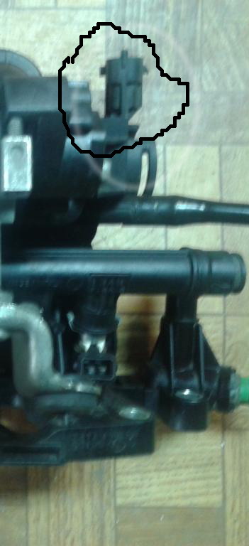

  22. > wg mnie to mapsensor, jeśli dobrze pamiętam to kolejność kabli jest odwrotna, ale trzeba by to > sprawdzić > odpala Ci w ogóle auto z nie podłączoną wtyczką od mapsensora? Tak Chwilowo poratowałem się w ten sposób, że przerobiłem "stary" mapsensor - czy jak się toto nazywa ucinając jedno ucho tak żeby pasował do otworu i dało się to przykręcić. Jest szansa że coś zepsuje jak podłącze źle?
  23. Witam, Ponieważ zdarzył mi się mały pożar w komorze zmuszony byłem zakupić nowy kolektor i wiązkę silnika. Wiązkę kupiłem z SC MPI, natomiast kolektor z listwą wtryskową i przepustnicą okazał się być Pandy. Generalnie wszystko zapasowało pięknie jedynie mam problem z jedną wtyczką - foto. Wchodzi tam jakis czujnik co to wyglada jak przepływomierz ale kształt jest inny niż stary i ma inna wtyczke. Jakby ktoś mógł powiedzieć; - co to - jak go podlaczyc do wtyczki - kolejnosc kabli ta sama? - czy mozliwe ze to on powoduje mi palenie sie chcek engine i delikatne szarpanie silnika?
