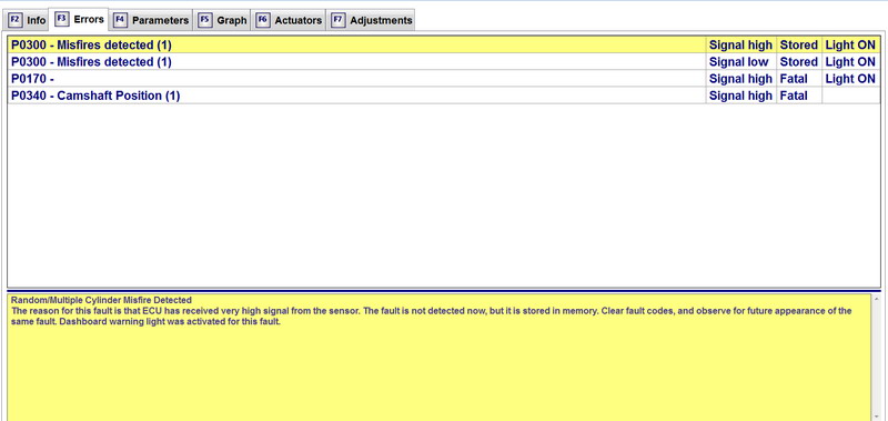

  16. Witam, Ledwie kilka dni temu zakończyłem walkę z MAP sensorem a tu znowu psikus. Podczas odpalania i pracy na noPb występuje wyraźna zwłoka w reakcji pedalu, zanim obroty zaczną rosnąc. Podczas jazdy zdarzają mu się też małe szarpnięcia i czasami miga kontrolka check engine. Nie występuje to zawsze, zazwyczaj przy wyższych obrotach. Podpiąłem pod kompa i oto co się pokazało. Pytanie; czy błąd czujnika wałka może powodować dwa pierwsze błędy? Aha, objawy wsytepuja tylko na noPb, na LPG jeździ normalnie.
  17. wesul odpowiedział wesul na temat - Centomania
    Update: Problem rozwiązany całościowo! Jak pisałem, po odłączeniu aku odpalał i pracował na benzynie, ale obroty miał niskie i prawie pluł benzyną - zdecydowanie za bogata mieszanka. Więc posprawdzałem podłączenia z MAP sensora do kompa i okazało się, że w miałem źle podłączone kabelki - kiedyś wymieniałem kolektor ssący i przepinałem wtyczkę z SC na Pandową. W każdym razie po podłączeniu poprawnym kabli odpala i pracuje jak powinien Człowiek uczy sie całe życie.

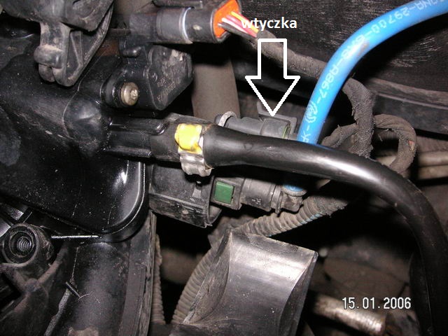

    Dzięki za schemat. Raczej o regulator cisnienia. Tu masz dokładnie tą wtyczkę
