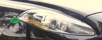

  2. > Aby go zlikwidować należy np trytką przymocować zderzak do ślizgu pod... lampą > tym sposobem dociągamy zderzak do lampy. > w miejscu zaznaczonym na zielono możesz jeszcze także zacisnąć trytkę ale inaczej - w celu > zmniejszenia średnicy otworu w zderzaku- wówczas wskoczy w mocowanie ślizgu i będzie bardziej > spasowany Dzięki za pomysł, przekażę go. Jakby były jeszcze jakieś pytania, to pozwolę sobie do Kolegi na priv.
  3. > standard > mój odstaje z obydwu stron > często dojeżdżam do bramy garażowej na 'dotknięcie' aby zamknąć bramę wjazdową dlatego też tak się > stało; próbowałem to klejem na gorąco skleić, ale po jakimś czasie puszcza Co do załatwienia problemu klejem, też miałem wątpliwości. Bo różnice temeperatur i drgania zawsze tam będą osłabiać wiązanie, które po jakimś czasie puści. Zastosowanie połączenia na stałe nie wchodzi tu w grę, bo zderzak być może trzeba będzie jeszcze kiedyś demontować.

  6. Czekam na dostawę spryskiwacza do reflektora. Gdy przyjdzie, żeby go zamontować, trzeba zdemontować przedni zderzak. I tu mam problem, który nie daje mi spokoju od zakupu Cromy i który przy okazji chcę rozwiązać. Mianowicie zderzak w moim aucie zawsze odstawał wyraźnie w górnym narożniku pod reflektorem po obydwu stronach. Miejsce zaznaczyłem na foto na zielono. W tym miejscu zderzak trzyma zatrzask. Widziałem ten zatrzask i wiem, że u mnie nie jest wyłamany i wygląda normalnie. Problem bardzo mnie irytuje. Powiedzcie jak to jest u Was? Czy odstający zderzak to typowy problem Cromy, czy dotyczy tylko mojego egzemplarza. Jeśli to problem typowy, to wymiany zatrzasków nie pomogą, natomiast jeśli występuje tylko u mnie… Ostatecznie jestem na tyle zdeterminowany, żeby z tym się rozprawić, że każę złożyć zderzak na jakiś klej nałożony na górny zatrzask. Wkleiłem obrazek Iron
