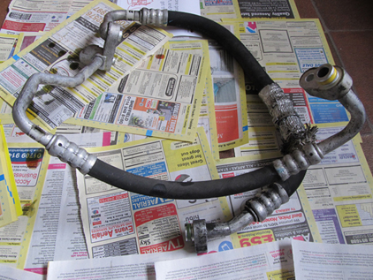

    > czyli dobrze wytypowałem, mój wczorajszy post > szukając w eperze patrzy się również po kodach silników bo często na jednym schemacie pokazane są > instalacje do różnych wersji silnikowych. Zgadza się , Pan z Fiata również typował te dwie rury, wolałem jednak zdemontować, zaślepić otwory i mieć pewność że to odpowiednia rura.
  12. Rfck odpowiedział Rfck na temat - Stilo
    Problem rozwiązany, musiałem zdemontować rurę. Jest to rura nr.1 według eper. numer 46840065, dopiero po zdemontowaniu widać że to podwójna rura. Tak wygląda: Rura idzie od sprężarki i łączy się z innym cienkim aluminiowym wężem z drugiej strony.
  13. > podaj vin i zdjecie przewodu na pewno da sie ustalic który to przewód. Podałem na PW
  14. Witam Próbuję wskrzesić moją klimatyzację,po sprawdzeniu, mechanik pokazał mi dziwną rzecz.. Otóż pasek wielorowkowy/klinowy przetarł a wręcz wyciął dziurę w przewodzie klimatyzacji.. I teraz muszę znaleźć takowy przewód. Czy ktoś jest w stanie wskazać mi numer tej części ? bo w eperze nie mogę znaleźć. Pasek idzie na samym dole auta, po stronie pasażera . Jest to dość gruby waż w kształcie litery U idący bardzo blisko wspomnianego paska, z jednej strony jest z otuliną aluminiową Na oko ma gdzieś 3-4 cm średnicy. Według mechanika przewód wychodzi ze sprężarki.
