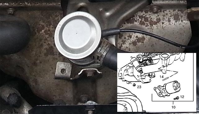

  18. Nie mam LPG. Wczoraj przyglądałem się polu bitwy i posprawdzałem czy wtyczka od EGR dobrze siedzi. Dzisiaj zero objawów? W jakich warunkach EGR się aktywuje? Wczoraj grzałem po autostradzie tak do 160, a dzisiaj kapeluchowo po mieście do pracy nie przekraczając 2500 obr/min. Sam sobie odpowiem, przy relatywnie niskich obrotach EGR jest zamknięty dopiero jak się da ognia to zaczyna się uchylać i wtedy potrafi tak zostać stąd problemy z "kangurkiem" przy niskich obrotach.

  20. Jak sprawdzić zawór egr? Już wiem do czego to porównać, w starych autobusach jak ruszały występowało podobne potrząsanie budą. Dzisiaj jak jeździłem znowu się to pojawiło niekiedy bardzo mocno, i tylko wtedy gdy ruszałem a obroty były poniżej 1500, powyżej auto nie wykazywało tendencji do drgań tylko ruszało z kopyta. Przy zmianie biegu na 2-kę czuć drgania ale zdecydowanie mniejsze.
