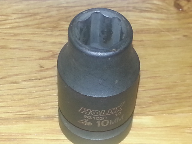

Tak oczywiście. Mam jeszcze pytanie. Niestety podczas przeszczepu korektora korek popuścił i cały płyn ze zbiorniczka popłynął w kanał... w pełnym tego słowa znaczeniu. Zauważyłem że mam sygnalizator akustyczny braku płynu, musiałem auto przetoczyć by mieć lepszy dostęp i terkotało coś podczas przetaczania, po dolaniu już nie. Czy mogą być jakieś problemy z powodu ubytku całego płynu? Czy odpowietrzanie musi objąć wszystkie gałęzie czy tylko tył? Czy pompa ABS może sprawiać problemy podczas odpowietrzania? Poniżej fotka nasadki do mocno zniszczonych nakrętek, w przeciwieństwie do nasadek do obrobionych nakrętek nie ma ryzyka sfrezowania całej śruby.
