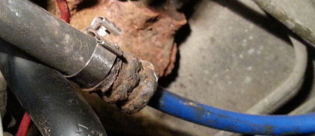

  1. Witam Końcówki przewodów paliwowych te metalowe troszkę zardzewiały, chciałem je powymieniać. Potrzebuję średnicę wewnętrzną i zewnętrzną tego niebieskiego, co to za materiał? polamid, taki jak w pneumatyce? Po oczyszczeniu zniknęła prawie cała osłonka

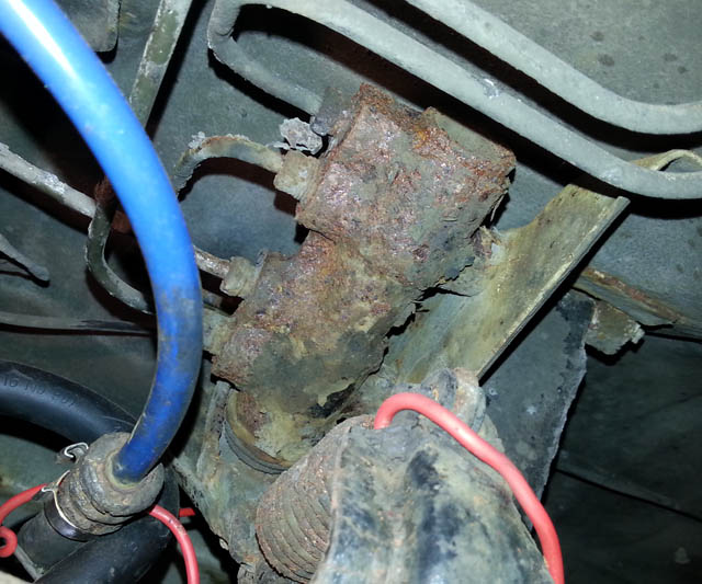

    A przy ilu osobach odczuję różnicę? Zazwyczaj wożę dziecko, ale tak na wszelki wypadek chciałbym wiedzieć Bo znowu nie udało mi się odkręcić końcówek i chyba nie pozostaje mi nic innego jak cięcie przewodów tuż przy korektorze. Na dodatek przewody przyrosły do uchwytów

  10. Mierzył ktoś może długości przewodów odchodzących ok korektora do belki, jak tak to poproszę o info, pytałem w WP ale oni tak nie do końca wiedzieli maja kilka wzorców, ale żaden nie obejmuje Astry F kombi z ABS i korektorem. Powyginałem przewody ale w związku z oporem końcówek wszystkich poza dwoma przy wężykach muszę zakupić dwa cylinderki i korektor (y) tak na wszelki wypadek bo czuję że je pourywam. N fotce nie ma 400m bo zarobiłem go w domu bazując na 450mm Ok, sam sobie odpowiem, te na belce powinny mieć ok 600mm, dostępne są w WP 650mm końcówki 105, 105 (M10x1, M10x1 WP-018)) Te wychodzące z korektora hamowania powinny mieć: Lewy patrząc od tyłu 850mm końcówki 104 i 105 (M12x1 i M10x1 WP-260). Prawy jest krótki 400mm końcówki 105 i 105 można kupić WP-005 który ma 450mm i pokombinować lub zakupić 400mm. Ja skróciłem WP-005.
  11. FDK odpowiedział FDK na temat - Opel

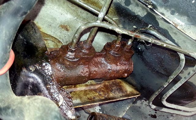

  12. No i dupa spędziłem całe przedpołudnie na próbie odkręcenia gałęzi od Korektora, końcówki są tak skorodowane że klucz ma luzy i prędzej objedzie nakrętkę niż uwolni się z korektora. Kurcze chyba trzeba odciąć dziada od przewodów, poddać rozpuszczaniu elektrochemicznemu. Po tym nakrętki same się odkręcą. Z tym że muszę zostawić układ otwarty na kilkanaście godzin, zatkam czymś przewody.

  15. Witam, podjąłem decyzję o wymianie całej tylnej instalacji hamulcowej aż do korektora hamowania, który zostanie zdjęty i zakonserwowany. Jak ktoś ma jakieś doświadczenie w doborze narzędzi, wymiarach tulejek itp. To prosiłbym o wpisywanie do tego wątku.
  16. Nie jestem przewrażliwiony, ale w najbliższym czasie instaluję belkę z tarczami od Astry F 2.0 16v. Więc jest okazja by rudą usunąć, poza tym jeden z przewodów jest mocno skorodowany w łączniku nie wygląda to dobrze. Jak robić to porządnie a nie liczyć że będzie dobrze. W moim przypadku jak coś odpuszczę to chwilę później mam kolejny weekend pod autem a z hamulcami nie ma żartów. Sam robiłeś czy dałeś komuś? Gdzie przewody kupowałeś?
