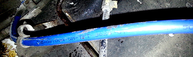

  6. FDK odpowiedział FDK na temat - Opel
    Ok, dzisiaj wlazłem pod auto ii o to co mamy, przewód ma 8mm średnicy zewnętrznej, co ciekawe wszystkie gumowe rurki, króćce mają ok 8mm średnicy wewnętrznej. Oznaczenie przewodu widać na fotce. CI(?)E-08100A-GM-TFT-362(6?)8-01
