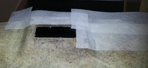

Wszystko to przeplatało się z uszczelnianiem szwów dachowych, okien bocznych, praniem podsufitki i dołożeniem dodatkowego oświetlenia nad pasażerami.

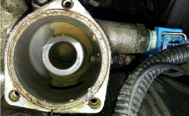

Warto przy okazji zdemontować termostat (torx 8), i zobaczyć jak się ma uszczelka i czy nie ma za dużo syfu w okolicy. U mnie był syf i nie było prawie uszczelki stąd wyparowało mi prawie całe chłodziwo jak dałem kiedyś w palnik silnikowi. Dodatkowo łatwiej jest później manewrować chłodnicami. Wyciągamy chłodnicę, poleje się płyn chłodniczy, więc podsuńmy sobie miednicę by nie zalać okolicy.
