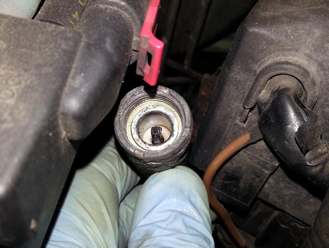

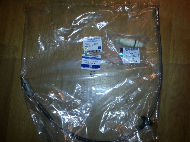

  4. Wymiana linki nie jest trudna ale przydają się cienkie przedramiona:). U mnie linka ukręciła się po (tak domniemuję) wymianie podświetlenia licznika, tzn ukręciła się kilka tygodni później, ale podejrzewam, że po tym jak niefachowo dokręcałem ją do skrzyni biegów. Powinienem odkręcić cały napęd od skrzyni biegów, ale trochę mnie to przerażało, no wiecie że coś mi tam wleci itp. bzdura totalna. Zanim jednak odkręciłem napęd linki pędzel w dłoń i dokładnie oczyściłem okolice z syfu który narastał przez lata, sporo tego było. Brud zablokował też możliwość obrotu tulejowej nakrętki w osi pancerza, co powodowało że podczas dokręcania pancerz obracał się wraz z nakrętką i to pewnie załatwiło linkę a dokładnie jej koniuszek (4mm) Co nam będzie potrzebne z narzędzi? Loctite do słabych połączeń, śrubokręt krzyżakowy długi PH2, jakiś krótki PH2 lub wał cardana i mała nasadka PH2 1/4'', nasadka 10mm, u mnie, łyżka monterska mała ponieważ nie udało mi się już nakręcić nakrętki pancerza na wystający gwint w skrzyni a jakoś napęd linki nie chciał opuścić skrzyni. Zapamiętajmy jak linka była prowadzona w komorze silnika. Odkręcamy napęd linki od skrzyni. Smarujemy starą uszczelkę grodziową olejem silikonowym dodatkowo kwałek pancerza, łatwiej wszystko będzie się przemieszczało. Odkręcamy maskownice stacyjki składającą się dwu połówek: dwie śruby widoczne po przekręceniu kierownicy w lewo i w prawo o 90 stopni (są one pod plastikowymi zaślepkami. (Tutaj UWAGA układ wspomagania nie lubi kręcenia kierownicą przy wyłączonym silniku) Następnie trzy śruby schowane w kanałach dolnej osłony stacyjki. Odłączamy klemę od akumulatora. Wykręcamy śruby maskownicy zegarów, dwie na górze trzeba się nachylić by je zobaczyć i dwie widoczne po zdjęciu maskownicy stacyjki. Ja wypiąłem manetki bo wtedy łatwiej manipulować maskownicą i zegarami. Dzięki posmarowaniu pancerza silikonem zegary ładnie wysuwają się bez problemu o parę centymetrów, wystarczająco by zobaczyć wtyczkę z lewej i prawej strony licznika. Wtyczki mają po na mniejszych bokach zatrzaski ściskamy je z wyczuciem i wysuwamy. U mnie wtyczki są tak oplecione że nie ma możliwości złego wpięcia podczas montażu. Jakimś cudem pod szybką mam zdechłego komara ale szybka jest zgrzana z obudową, więc został w tym specyficznym sarkofagu aż do złomowania auta (lub wymiany licznika) Na wszelki wypadek pstryknąłem fotkę jak poprowadzona jest linka, by po założeniu nowej puścić ją jak było oryginalnie. (widać złącza i zatrzaski) Teraz (jeżeli zostawiamy napęd linki) odkręcamy pancerz od napędu (choć na prawdę polecam wykręcenie napędu bo i tak później przy montażu łatwiej będzie włożyć nową linkę w napęd) i wyciągamy linkę z uszczelką grodziową. Można śrubokrętem wypchnąć starą uszczelkę, wychodzi bez problemu. Nie szarpiemy bo pancerz przechodzi tuż nad przewodami od pompy ABS-u i głupio by było coś wygiąć lub zaciąć końcówką pancerza. Smarujemy nową uszczelkę grodziową silikonem, ale nie wkładamy jej na miejsce, wciśniemy ją po przykręceniu obu końcówek. Przekładamy go tak jak był, pancerz jest krótki, więc w sumie jak źle coś przepleciemy to nie skręcimy całości do kupy. Przekładamy linkę w desce rozdzielczej tak jak na fotce, ma być dokładnie tak jak ją w fabryce założyli. U mnie linka ładnie wskoczyła na swoje miejsce, może dla tego że położenie kwadratu linki i otworu w liczniku mniej więcej pokrywały się. Wciskamy złącza, delikatnie z wyczuciem, wszystkie ścieżki są na foli więc łatwo je uszkodzić. Teraz wracamy do komory silnika. Ja wymieniałem napęd. Przykręcamy napęd do pancerza. Na śrubę nakładamy Loctite i dokręcamy, jak posmarowałem koniuszek linki i smarem białym Wurth bodajże HS-100 przed skręceniem. Tu jedna uwaga nakrętka w starej lince dosłownie przyspawała się do pancerza dlatego miałem problem z jej odkręceniem a później z dokręceniem no i w efekcie musiałem kupić nowy zestaw. Proponuję posmarować smarem kołnierz pancerza. Po wciśnięciu ruchem lewo/prawo w skrzynię, dokręcamy całość najlepiej takim"śrubokrętem" (nasadka 10mm). Palcem sprawdzamy czy kołnierz napędu oparł się o skrzynie. A przy okazji wykręcania starego napędu przekonałem się, że olej w skrzyni jest czyściutki, koloru czerwonego, choć na plastiku były czarny nalot ze stopniowo zużywających się kół zębatych. Teraz umieszczamy uszczelkę grodziową, i jak mam być szczery to tu się najwięcej nagimnastykowałem, na szczęście pancerz i uszczelka były pokryte silikonem. Więc w końcu kalecząc dłoń wcisnąłem ją na swoje miejsce. Dokręcamy klemę, zamykamy pokrywę i jedziemy na jazdę próbną
  5. Jest miodzio, cisza i spokój, poprzednia linka musiała już mieć dosyć bo leciutko drgała i nie chodziła tak ładnie a była oryginalna. Teraz wskazóweczka idzie płynie, zaraz wrzucę manuala bo może komuś pomoże.

  16. Pytam bo chyba coś skopałem, odkręciłem linkę od skrzyni gdy wymieniałem podświetlenie zegarów. Wydawało mi się, że dokręciłem dobrze a dziś jak jechałem, nagle, pyk auto zgasło. Odpaliłem od razu ale licznik zdechł i po chwili zapalił się check. Jak dojechałem do pracy, łapię za nakrętkę linki a tu zonk odkręciła się przy minimalnym ruchu, końcówka linki jakaś taka nadgryziona ale wygląda jak by była cała. Próbowałem dokręcić do skrzyni ale lało i po chwili dałem sobie spokój. Czy aby dobrze dokręcić linkę do skrzyni trzeba wypiąć linkę z zegarów, czy ta duża aluminiowa tulejka którą wkręca się w skrzynię powinna obracać się podczas wkręcania z pancerzem?

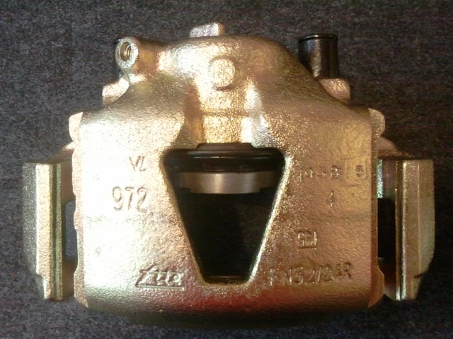

  18. Regeneracja zacisków to brudna i długo trwająca praca, nie polecam w warunkach blokowych, jak ktoś ma garaż lub jakieś ustronne miejsce to jak najbardziej. Całość zajęła mi ok 72h! w tym dojazd do zakładu w którym pokryłem zaciski cynkiem. Co nam będzie potrzebne? Klucz ampulowy 7mm skrobak widiowy z jak najmniejszym ostrzem, szczotki druciane obrotowe (takie z obi komplet 5szt.za 26zł), papiery ścierne-obrotowe, pilnik do metalu i dwa kilogramy odrdzewiacza. Jakaś malutka pompka akwaryjna, dremelek plus szczotki itp. Dodatkowo potrzebujemy (mój przypadek) dwa nowe tłoczki, zestaw uszczelek i gumek ochronnych, smar ATE. Zaczynamy, pierwszy zacisk oczyściłem wstępnie szczotką drucianą ale nie warto wszędzie brud i pyłz zacisków,pomimo rękawic rąk nie mogłem doczyścić przez tydzień. Przy drugim zacisku wstępne doczyszczenie powierzyłem odrdzewiaczowi. Wkładam cały zacisk, bez jarzma z tłoczkiem i kompletem uszczelek, zaślepionym otworem zasilającym (plasteliną) do odrdzewiacza. Odrdzewiacz nie może się dostać do komory tłokowej, zniszczy ją i zacisk zasili złomowisko. Po 24h będzie gotowy do następnej operacji, jeżeli włożymy do kąpieli pompkę zapewniającą nam cyrkulację odrdzewiacza to całość potrwa ok 12h. Tak czy siak dobrze jest kotleta czasem poobracać Po tej kąpieli odpadnie zgrubny syf pył z klocków, olej, rdza.. Teraz szczotka i skrobak, usuwamy złogi rdzy. Wkładamy znowu do odrdzewiacza po kilku godzinach (to niestety ocena indywidualna) znowu szczotka i skrobak. Kolejne fazy doczyszczania widać na podstawie jarzma. Gwinty proszę zabezpieczyć plasteliną. Ja dążyłem do uzyskania jak najczystszej powierzchni, wytępienie rdzy było priorytetem, ale teraz bym zrobił inaczej, przygotowałby zgrubnie powierzchnie pod malowanie farbą ognioodporną zaoszczędziłbym kilkanaście godzin pracy. Wynik nie jest tak spektakularny ale na pewno bardziej długotrwały. Dodatkową operacją było piaskowanie, niestety plamki zeszkliwionego nalotu są bardzo odporne na czynniki mechaniczne, być może korund lub śrut dałby radę odłupać takie placki pod którymi była rdza. Ja posiłkowałem się skrobakiem widiowym. W prawym górnym rogu na zdjęciu poniżej widać skrobak z płytką widiową, pozostałe skrobaki ze stali zbyt szybko się tępią. Ostatnie czyszczenie z rdzy było za pomocą pędzla i odrdzewiacza, później ostatnie kulowanie. Odrdzewiacz otwiera pory żeliwa, przez to żeliwo staje się bardzo podatne na rdzę, wystarczy że spadnie deszcz a zacisk leży przy otwartym oknie by całość się pokryła rudym nalotem. Gdy już mamy oczyszczoną zewnętrzną powierzchnię zacisku usuwamy uszczelnienie tłoka i poprzez wepchnięcie metalowego wałka w otwór po śrubie zasilającej wypychamy tłok. U mnie obydwa tłoki były ponadżerane przez rdzę, ogólnie kierunek śmietnik. Gładź cylindrów była w nienaruszonym stanie. Tak na dobrą sprawę powinienem to sprawdzić na samym początku, bo gdyby gładź była zniszczona dalsze praca nie miała by sensu. Podobnie postępujemy z jarzmami. Usuwamy plastelinę z gwintów przepuszczamy gwintownik jeżeli trzeba. Poniżej wyczyszczony trzpień prowadzący jarzmo. Można go wymienić lub dorobić jeżeli jest powycierany lub wygięty. Dalsze prace można przeprowadzić na dwa sposoby, malowanie, lub cynkowanie galwaniczne. Przed cynkowaniem należy wypiaskować zacisk. Cynkowanie zlecamy firmie, malowanie, możemy sami przeprowadzić, opisów jest sporo w necie. Cynkowanie galwaniczne pokrywa zaciski warstwą ok. 8-12 um. Niestety warstwa nie daje dobrej odporności na warunki drogowe sól prędzej czy później zniszczy nasz piękny zacisk, stanie się brzydki i pokryty czarnymi plamami. Istnieje jeszcze trzeci sposób zabezpieczenia najlepszy, najbardziej odporny, na solankę. Cynkowanie ogniowe, niesie jednak ono za sobą kilka niedogodności takie jak powtórne wykonanie na wymiar gładzi cylindrów przegwintowanie wszystkich otworów, choć można też się pokusić o zabezpieczenie cylindra przed ciekłym cynkiem. Gdy już mamy nasz zacisk oczyszczony ocynkowany/pomalowany zaczynamy go uzbrajać. Wcześniej polerujemy wnętrze cylindra i miejsca pod uszczelkę. Tu miałem trochę problemów, w końcu wypracowałem taki sposób: Osadzamy quadring w cylindrze, ja dałem trochę smaru pod quadring a nadmiar wytarłem ściereczką. Na tłoczek zakładam osłonę, zsuwam ją do samego końca tłoczka (przód, to miejsce styku z klockiem) tak by kołnierz który ma być osadzony w zacisku wystawał poza tłok. Wciskam ostrożnie kołnierz w obudowę zacisku (wszystko jest obwicie smarem potraktowane) i zaczynam wciskać tłoczek lekko obracając go w lewo i prawo. Przesuwam jednocześnie całe uszczelnienie wzdłuż tłoczka aż kołnierz wskoczy na swoje miejsce. A tu poniżej efekt mojej pracy. Fajny nie?
