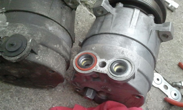

    No i dupa utknąłem na śrubie tulejki gumowej, te od dużych metalowych tulei poszły udarem ale te w sankach za hu-hu. Pokropię je olejem silnikowym i zobaczymy jutro. Ma ktoś pomysł co z tym fantem zrobić bo z tutoriala o wymianie tulei nic nie będzie.

  13. Popatrz na fotki

  18. Sprężarka w Astrze F z silnikiem x16xel jest zamocowana 6 śrubami trzy od strony paska wieloklinowego a trzy od strony komory silnika. By odkręcić wygodnie sprężarkę musimy: 1. Podjechać do klimiarzy na odciągnięcie czynnika, no chyba że czynnik się sam odciągnął i mamy pustkę w rurkach. Możemy to sprawdzić odkręcając czarną nakrętkę na jednym z węży wysokiego ciśnienia i wciskając zaworek. 2. Podnieść prawą stronę tak na 330mm, zdjąć koło, pod pozostałe koła pakujemy kliny. zdjąć płytę pod silnikiem, ewentualnie osłonę paska wieloklinowego. 3. Odczepić prawie całe prawe nadkole i odgiąć je do tyłu tak by nie plątało się przy wykręcaniu śrub sprężarki. 4. Zdemontować obudowę filtra powietrza, bo wtedy jest (wg. mnie) łatwiej odciągnąć rolkę napinacza. Filtr zdjęty 6. Mało miejsca na klucz do naciągu napinacza, u mnie wlazł Proxxon Slim Line zdecydowanie bardziej płaski od zwykłego klucza. Do odciągnięcia napinacza zatrudniłem coś na kształt łyżki monterskiej, ponieważ nie wiem czy napinacz można zablokować w pozycji otwartej u mnie był cały czas naciągnięty. 7. Poluzować delikatnie śrubę spinającą sprężarkę z przewodami ciśnieniowymi, nie odkręcać! Po lewej widać pompę wspomagania. 8. Po naciągnięciu napinacza oczom naszym ukazuje się zaginiona śruba sprężarki, odkręcamy je bez problemu i pozostałe dwie koleżanki. 9. Teraz włazimy pod auto. Gdy zlokalizujemy tył spręzarki. Widzimy łapę która ją trzyma oraz trzy śruby które mocują sprężarkę do łapy. odkręcamy dwie z nich wyłazimy i odkręcamy przewody od spręzarki, odkręcamy ostatnią śrubę podtrzymując naszą sprężarkę dłonią by nie zaliczyła gleby i nie nałapała paproszków do kanałów. Jeżeli nie mamy zapasowej sprężarki, to to mamy problem. Układ klimatyzacji nienawidzi wilgoci, musimy w jakiś sposób zabezpieczyć otwartą ranę i zatkać czymś oba króćce, najlepiej silikonowymi korkami bo zwykła guma może (nie musi) się rozpuścić. 10. Najlepiej by było oczyścić końcówki z pyłków itp. ale jest kiepski dostęp. Można założyć gumowy czysty woreczek (prezerwatywa) i go obwiązać. by podczas jazdy nic się tam nie dostało. Inwencję twórczą pozostawiam wam. Ja do swojej spręzarki miałem fajne metalowe zaślepki i uszczelkę więc od regeneracji aż do montażu po zalaniu była hermetycznie zamknięta. 11. UWAGA zanim założymy sprężarkę trzeba kilkanaście razy zakręcić wałem sprężarki można to zrobić poprzez wkręcenie ściągacza sprzęgła i kluczem albo specjalnym narzędziem które można kupić na Allegro lub zrobić sobie coś podobnego, by olej dobrze się rozprowadził po tłokach. Sprawdzamy czy coś się nie przykleiło na powierzchniach mocujących obudowę sprężarki. 12. Przykręcamy luźno trzy śruby z przodu, klnąc przykręcamy trzy śruby z tyłu, bardzo się przydaje przegub Cardana. 13. Odkręcamy zaślepkę portów w sprężarce i natychmiast pakujemy nowe uszczelki i wkładamy króćce, uszczelki smarujemy olejem PAG by wszystko ładnie weszło. Tu muszę nadmienić że kupiony oryginalny zestaw regeneracyjny do sprężarki zawierał takie oto uszczelki które nijak się nie miały do tych które powinny być w mojej spręzarki, na szczęście bez problemu dostałem je od jednego z Warszawskich sprzedawców części do klimy na Allegro w ciągu jednego dnia. Sama wymiana uszczelek to 3 min. 14. Wszystkie śruby dokręcamy z momentem 24-26Nm. Można użyc Loctite do średnio-mocnych połączeń, zabezpieczy to nam gwinty przed wilgocią i wbrew pozorom ułatwi późniejsze odkręcanie. "Nowa" sprężarka. 15. Teraz luzujemy napinacz i składamy autko do kupy. Co jeszcze możemy wymienić? Ano skraplacz, pasuje Nissens 94117, osuszacz - pasuje każdy pasujący , zawór rozprężny. Sporo tego. Do wszystkie dajemy nowe oringi. Do wymiany skraplacza przymierzam się już od dwu tygodni ale pogoda musi być jak drut, bo pod chmurka robię. A tu trzeba wyjąć całą chłodnicę cieczy, grill i chyba zderzak. Zawór rozprężny jest w ciasnym miejscu więc pewnie czeka mnie niezła gimnastyka. Jak wymienię to będzie relacja.

    Długo się zastanawiałem jakie auto kupić jakie pierwsze w życiu. Teraz widzę że AF to był strzał w dychę. W tym aucie można wszystko wykonać pod blokiem:) Poniżej moje dwie sprężarki Zregenerowana i stara. na parkingu pod blokiem.

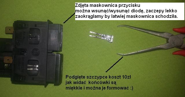

  21. Każdy właściciel iluśtam letniej Astry F stanie kiedyś w obliczu ciemności jaką pokryją się kontrolki jego bolidu. Pierwsza rzecz jaką zrobiłem po kupieniu rdzawka (tak pieszczotliwie ochrzciłem mojego złotego kombiaka). Postanowiłem przywrócić światło w panelu wiatrów i temperatur, zgodnie z setką manuali wymieniłem trzy felerne żarówki, na oryginalne philipsy. Pierwsza padła po roku, na szczęście walnięcie z prawej strony przywracało na chwilę podświetlenie wentylatora. Kolor moczu strasznie mnie denerwował, żaróweczki zegarów były ciemne jak diabli nawiew i temperatura też. Na Allegro kupiłem gotowe diody (podobnież zgodne z oryginałem), wcześniej sam składałem moduły świecące ale nie opłaca się szkoda czasu. W ten sposób wymieniłem podświetlenie we włączniku świateł regulatorze kąta pochylenia świateł i przyciskach świateł przeciwmgielnych Najbardziej newralgiczną częścią jest deska rozdzielcza, z opisów w necie wiedziałem że folia drukowana jest dosyć wrażliwa na jakość oprawek wkładanych w gniazda, zgłębiłem temat i okazało się że nasze żaróweczki odpowiadające za podświetlanie konsoli zegarowej to Osram 2722MF 2W 12v najważniejszy parametr to grubość laminatu do którego pasuje cokół czyli magiczne 1.6mm choć czasem jest opisywana jako żarówka do laminatu 2mm (?). Chyba takie same są w TID. Zmodyfikowałem je tak samo jak w konsoli. http://catalog.myosram.com/?~language=PL&;~country=&it_p=4008321096814 W katalogu ma kolor turkusowy ale w opisie stoi "lime green" Postanowiłem wykorzystać istniejące cokoły i osadziłem w nich diody kupione na Allegro. Jak wyciągnąć żarówki zegarów i TID-a? Odkręcamy maskownicę zegarów zdejmujemy osłonę kolumny kierowniczej, obie manetki wyciągamy z zatrzasków będzie łatwiej wyjąć maskownicę. Następnie wykręcamy trzy śruby mocujące zegary,otwieramy maskę i znajdujemy nakrętkę przy skrzyni biegów którą dokręcona jest linka prędkościomierza. U mnie przy x16xel miejsca jest tyle co kot napłakał, gdy w końcu wymacałem nakrętkę. Dobrze wpierw oczyścić okolice jakąś szczotką z grubym drutem nylonowym lub drobnym stalowym, przez lata zbiera się tam sporo różności Odkręca się ciężko, miałem wrażenie że pancerz zaklinował się z nakrętką i obraca się razem z nim. Dobrze jest od strony silnika popsikać smarem silikonowym dławnice (to gumowe coś przez co przechodzi pancerz do kabiny) linki prędkościomierza by pancerz płynnie się przesuwał podczas wyciągania i późniejszego wsuwania licznika. Wyciągamy parę centymetrów konsolę z zegarami. Mamy po dwie żarówki z lewej i dwie z prawej strony (widać je gdy lekko przekrzywimy zegary). Zdecydowałem się niczego nie rozpinać, za dużo można skopać, a ja tylko wymieniam żarówki 1. Wykręcam oprawki z oryginalnymi żaróweczkami, jak widać są prawie czarne nic dziwnego że świeciły jakby chciały a nie mogły. Jeżeli chodzi o TID Ta guma która stanowi półeczkę przed wyświetlaczem TID jest ściągana. Kładziemy trzy cztery palce na gumie i wykonujemy ruch przypominający "wypychanie" mocno naciskając opuszkami palców na gumę wpychając ja w kierunku TID-a. Gdy się pofałduje ściągamy ją i widzimy cztery śrubki. Wykręcamy te jasne bliżej środka TID-a. Teraz troszkę gimnastyki i wyciągamy TID jakimś haczykiem. Z tyłu są zielone oprawki które wykręcamy. To wszystko Widać cztery śrubki dwie jaśniejsze "uwalniają" TID-a Modyfikujemy żaróweczki Wyciągamy blaszki stykowe wciskając zaczepy klinujące do środka. Usuwamy resztki starych drucików, ja zrobiłem to dremelkiem i walkiem z nasypem diamentowym. 2. Z kupionej żaróweczki w identyczny sposób usuwamy diodę wraz z opornikami, przeszczepimy ja do oryginalnych cokołów. Najlepiej kupić diodę o dużej mocy " z dużym oczkiem" Te na zdjęciach mają po trzy punkty świecące w oczku. Teoretycznie te diody powinny pasować ale nie radzę próbować, po sprawdzeniu wymiarów trzeba było jej jeszcze oszlifować. Lutujemy do blaszek przywracamy zaczepy które wcześniej dogięliśmy, i wsuwamy w szczeliny cokołu aż się zatrzasną. Dociskamy diody. Gotowe, oczywiście musimy sprawdzić przed zamknięciem całej konsoli zegarów czy ustawiliśmy diody w odpowiedniej polaryzacji. Efekt jest bardzo miły dla oka. Skoro uporaliśmy się z zegarami czas na kontrolki klimatyzacji i obiegu zamkniętego. Czemu inżynierowie Opla zdecydowali się na takie utrudnienie podczas ich wymiany nie wiem. Postanowiłem to naprawić Za parę złoty kupiłem cały przełącznik, zapoznałem się z jego konstrukcją i zacząłem poprawki:) Wpierw zamieniłem żarówki na diody, nie takie zwykłe zresztą widać. Ich niezwykłość polega na obojętności na polaryzację oraz na tym że mają trzy świecące w różnych kierunkach diody. (Allegro słowo klucz "ŻARÓWKA LED T5 3SMD 1210 0,18W" ) Rozwiązanie było super ale musiałem jedną z diód przesunąć na front, całość byłą za wysoka i przycinały się przyciski. Zamontowałem całość ale chyba jeden z lutów był nie dokładny i jeden z przycisków zaczął po dwóch dniach mrugać. Porażka znowu trzeba rozbebeszać cały panel. Wtedy wpadłem na pomysł by diody były wymienne. Nakładki są zdejmowane. Zamiast lutować dorobiłem z widocznych elementów wsuwki troszkę zmodyfikowałem płaskoszczypce z supermarketu za całe 10zł i mam wymienne diody, gdy te padną wsadzę inne zdejmując tylko nasadki. Poniżej co i jak myślę że fotki są klarowne. Wsuwki Dioda już przelutowana. Pierwsza wsuwka. Widok diody i wsuwek Podfrezowania Obie diody na swoich miejscach. Te kliny na które nachodzą diody też trzeba leciutko zmniejszyć by diody nie wystawały za bardzo. "Dolna dioda musi się znaleźć w okienku. Teraz musimy wymyślić coś co nam te diody wyjmie/włoży. Ok i gotowe, muszę jeszcze coś zrobić by markery pokręteł się świeciły, samą konsolę podświetliłem tymczasowo jak na fotce poniżej W czasie prac spaliłem, nie wiem w jaki sposób bezpiecznik, tak że wszystko zdechło w zegarach. Znalazłem go nazajutrz multimetrem ale trochę pietra miałem. Dlatego nie biorę odpowiedzialności za to jeżeli ktoś coś spali. Pozdrawiam

    Ok, multimetr w dłoń i znalazlem przepaloną 10A a i liczyc się musze nauczyc to byl siódmy bezpiecznik ale wieczorem pomyliły mi sie .... rzędy. Mam juz ładne biale podswietlenie wszystkich przełaczników poza radyjkiem. Dziekuję za pomoc.

    Zmieniałem dzisiaj podświetlenie w panelu i w przyciskach klimy i obiegu na diody, po podłączeniu sprawdziłem czy świeci, świeciło a i owszem a tu nagle pyk i wszystko zgasło. Kluczyk w drugim położeniu, a światła nie ma na desce wskaźniki martwe na pokrętłach i w schowku brak światła, działa oświetlenie kabiny i bagażnika, brzęczyk no i pilot. Doczytałem w necie że to może być bezpiecznik, ale który? Sprawdziłem u Czarnika ale u mnie nie ma bezpiecznika 7.
