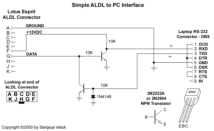

  1. witam, 1. Tylko odpięcie klem kasuje błędy ? 2. Słyszałem, że podobno auto należy po odłączeniu acu i podłączeniu "zaprogramować". To prawda ? 3. Nie mogę odczytać błędów i mam pytanko odnośnie Złącza diagnostycznego ALDL 10pin: Na obrazku tutaj: KLIK piny A oraz B są u góry. Jak to ma się do złącza w aucie ? Tam nie są przypadkiem na dole po lewej stronie patrząc na złącze od strony kierowcy ?

  3. > Po włączeniu zapłonu świeci się check? > Silnik odpala? > Na pinie F jest 12V? 1. Check nie świeci się na zapłonie, zapala się dopiero, gdy włącze immo, czyli prawidłowa reakcja. 2. Silnik odpala, bez zmian. 3. Jeśli dobrze mierzę to jest -12V i coś tu nie gra. Do Pinu A (masa) daje czarny przewód miernika (-) a do Pinu F czerwony przewód (+) i wykazuje -12V.....
  4. Witam, Zrobiłem sobie interfejs diagnostyczny i przypadkiem zrobiłem zwarcie, padł bezpiecznik, wymieniłem, spróbowałem podłączyć i znowu to samo. Teraz chce sprawdzić kody błędu, zwieram piny A i B na moim 10-pinowym złączu, ale nic nie miga, więc mam obawy, że zepsułem gniazdo, mimo, że bezpiecznik zareagował prawidłowo. Można jakoś sprawdzić, czy uszkodziłem gniazdo oprócz napięcia na masie ?

  13. Witam, auto jak w temacie, na multecu, złącze 10 pin. Przekopałem tyle internetu i nic ciekawego odnośnie mojego problemu nie widzę. Otóż chcę zrobić sobie taki interface tylko mam problem ze schematem. Większość przypadków opisywana w sieci to złącze 16 pin obdII i też do tego jest mnóstwo schematów. Jako, że mam 10 pin a nie jestem doświadczonym znawcą i elektronikiem, żeby sobie przerabiać schematy to szkałem czegośbezpośrednio pod 10pin i znalazlem taki schemacik: (jakby nie działało to dodatkowo w załączniku) >>KLIK<< I moje pytanie brzmi, czy ów schemat jest poprawny oraz ewentualnie jakie mógłbym do niego i mojej asterki 95r zastosować oprogramowanie, ponieważ większość tyczy się aut 1996 i nowszych.. Pozdrawiam, Krzysiek EDIT: Znalazłem jeszcze coś na maxie232 >>KLIK<<
