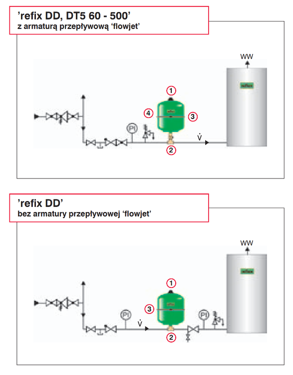

  1. Między naczyniem przeponowym a bojlerem ma być sam zawór bezpieczeństwa 6 bar i nic więcej. Przed naczyniem ZZ.

  4. Bez sensu. To jak ma woda z bojlera się cofać podczas rozszerzalności cieplnej do naczynia przeponowego? Zawór zwrotny tylko przed naczyniem. Ten zintegrowany wywal i w jego miejsce wstaw sam ZB 6 bar.
  5. Gdzie zawór zwrotny przed naczyniem od strony zasilania?

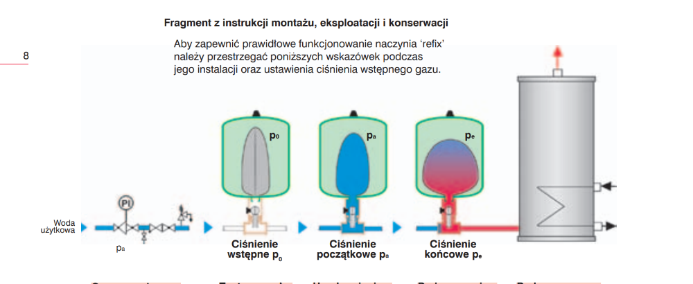

  6. Azot nie reaguje na zmiany temperatur. Reflex jak i Flamco są fabrycznie pompowane czystym azotem. U mnie jest nadal azot, bo musiałem spuścić trochę ciśnienia. Lepiej, żeby to był czysty azot, ale na powietrzu też będzie w miarę dobrze pracować naczynie.
  7. Wpinając naczynie nieprzepływowe tak jak przepływowe w trójnik to nie mam pojęcia, czy to będzie działać poprawnie. Tak na logikę pewnie nie, bo niby jak? Naczynie nieprzepływowe tylko wypełni się wodą w zależności jakie ustawimy ciśnienie wstępne. Działanie poprawne mam na myśli, że będzie przez to naczynie przepływ wody.
  8. @sherifJuż wiem o co Ci chodzi... Nie jestem pewien, ale te naczynia przepływowe wewnętrznie w tym króćcu mają przegrodę dla wody wpływającej i wypływającej, stąd nie ma konieczności stosowania kierownic. Tak na logikę. Kierownica tylko uskuteczenia większy przepływ przez naczynie. Mój Reflex DD zielony z Flowjet wisi już 5 lat, więc nie pamiętam jak ten krócieć od naczynia wygląda w środku. Pewnie jest tak jak napisałem imho. Nieprzepływowe mają po prostu otwór i nic poza tym.
  9. Naprawdę nie widzisz różnicy w przepływie wody między schematem co dałeś i co ja dałem? To, że jest trójnik i ogałęzienie z naczyniem gdzieś dalej rurkami nic to nie zmienia. To nadal jest naczynie podłączone nieprzepływowo. Naczynie przepływowe musi być bezpośrednio wpięte poprzez trójnik, gdzie jest przepływ wody do bojlera. W tym Twoim schemacie naczynie powinno być na dole, na tej rurze zasilającej. W sumie Twój schemat i mój niczym się nie różnią poza tym, że w Twoim naczynie jest podłączone nieprzepływowo a u mnie przepływowo. W Twoim woda wypełni naczynie i tak to zostanie. W moim schemacie a raczej Reflexa schemacie przepływ jest przez naczynie.
  10. Wydaje mi się, że nie ma takiej potrzeby, żeby był pełny przepływ przez naczynie. Tutaj tylko chodzi o wymianę zastałej wody na świeżą przy odkręceniu kranu z gorącą wodą. W reflexie DD flowjet robi to efektywniej kierując część przepływu przez naczynie. Bez kierownicy z samym trójnikiem wymiana wody też będzie, ale mniej efektywnie. Poza tym flowjet robi też za szybkozłączkę z kranikiem i zaworkiem. Raz w roku trzeba sprawdzić ciśnienie wstępne w naczyniu. Odcinamy zaworkiem z flowjeta naczynie od instalacji, kranikiem spuszczamy wodę z naczynia i dopiero wtedy dokonujemy pomiaru. Same spuszczenie ciśnienia z bojlera poprzez odkręcenie kranu z gorącą wody i zrobinie pomiaru jest niepoprawne. Naczyń nie powinno się wpinać do instalacji "na ostro" tylko zawsze na szybkozłączce, żeby takie naczynie wypiąć lub odciąć od instalacji dla poprawnego pomiaru ciśnienia wstępnego.
  11. Tak, dajesz trójnik jak na schemacie bez flowjet. Nie będzie tak efektywny przepływ jak to jest w wersji Airfix D, ale D ciężko kupić w Polsce. Poza tym flowjet też wymaga trójnika. Ogólnie to działa na zasadzie przepływu wody przez trójnik. Po prostu bez kierownicy przepływ wody przez naczynie jest słabsze/gorsze. O ile pamiętam kupując zielony Reflex DD w komlecie jest flowjet i trójnik mosiężny(albo tylko trójnik). Naczynie ma być między bojlerem a zaworem zwrotnym. Zawór zwrotny to konieczność, żeby woda cofała się do naczynia a nie do instalacji. Ciśnienie wstępne w naczyniu ma być mniejsze o 0,2 bara niż w instalacji wodociągowej za reduktorem ciśnienia. Jak z wodociągów masz 4 bary to w naczyniu korygujesz ciśnienie wstępne do 3,8 bara. Naczynie zawsze musi być w części wypełnione wodą. Nie może być puste.
  12. Szary, ale pewnie nieprzepływowy. Tak naprawdę na rynku przepływowe ma chyba tylko Reflex zielone DD i Flamco Airfix białe. Tutaj mogę się mylić i inni producenci też mają przepływowe. Mnie nie wiadomo, żeby inny producent miał przepływowe.
  13. Nie, nie tak samo. Na tym rysunku jest przedstawione podłączone naczynie nieprzepływowo. Tak, te zielone Reflexa DD są przepływowe. Niebieskie nie. Tutaj masz naczynie podłączone przepływowo:
  14. To nie jest pełny przepływ przez naczynie. Tylko części wody jest kierowana do naczynia, aby pozbyć się starej wody i zastąpić ją świeżą przy każdym odkręceniu gorącej wody w kranie. Tak to działa. Przy takim naczyniu a raczej jego króćcu musi być trójnik a w niego wmontowana "kierownica" jak tu Kolega @tomkowski wyżej pokazał. W Reflexie Jetflow trochę inaczej wygląda - jest taki "język", który kieruje części wody na naczynia przy przepływie. Jeszcze raz powtórzę. Do CWU nie stosuje sie naczyń przeponowych nieprzepływowych a nawet nie wolno(nie powinno się - względy sanitarne wody użytkowej, spożywczej). Partacze hydraulicy stosują nieprzepływowe dla CWU z niewiedzy i biorą to co jest dostępne w hurtowni. Hurtownie, sklepy budowalne i hydrauliczne to kolejni partacze, bo mają tylko to co się sprzeda w większej ilości i jest tańsze - biznes... Nie ma co ukrywać, naczynia przepływowe są droższe. Żeby nie było - od strony technicznej naczynie nieprzepływowe będzie tak samo działać poprawnie jak naczynie przepływowe, czyli kompensacja. Tutaj kompletnie chodzi o co innego...
  15. Wodę CWU w gospodarstwach domowych traktujemy jako wodę spożywczą. Naczynie przeponowe dla CWU zawsze musi być przepływowe. Tutaj nie tylko chodzi o sam przepływ przez naczynie i dostarczenie do naczynia cały czas świeżej wody. Takie naczynie ma przyłącze wykonane ze stali nierdzewnej i od środka jest emaliowane. Nawet jak dojdzie do przerwania membrany, czy worka to woda nie ma kontaktu z rdzą i innymi zanieczyszczeniami. Reflex ma takie naczynia oznaczone typ DD tzw. zielone i trzeba dokupić dodatkowo jetflow jako kierownica dla wody a Flamco ma Airfix D białe. Naczyń nieprzepływowych tzw. niebieskich nie powinno się montować - przyłącze ze stali węglowej niklowane i w środku brak zabezpieczenia antykorozyjnego a wręcz jestem przekonany, że już fabrycznie są od środka zardzewiałe. Takie naczynia przeponowe nieprzepływowe montuje się, gdzie woda nie musi spełanić wymagań sanitarnych, spożywczych. Niestety, mamy w większości gamoni hydraulików, którzy nie mają nawet pojęcia, że takie naczynia przepływowe występują i montują nagminnie "niebieskie" nieprzepływowe. Już nie mówiąc, że naczynie dobiera się do instalacji na podstawie obliczeń, wzorów a nie "na oko", czy jakieś tam 8-10% zładu wody. Takie naczynia przepływowe montujemy na zasilaniu bojlera. Nie widzę powodu, żeby takie naczynie ocieplać. Tam cały czas dopływa zimna woda z wodociągu.
