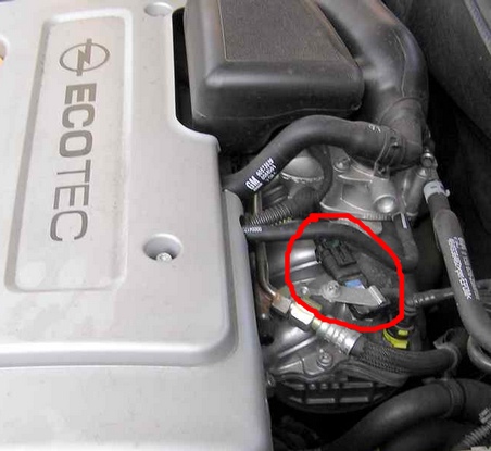

Witam.
Na 99,9% to jest to cudo w żółtym kółku:

> dzieki, sprawdze jak wroce do domu- a scianka gorodziowa to ... ?
ściana grodziowa - to scinka między komorą silnika a kabiną
do mapa powinien iść weżyk o kolektora ssącego i ten wężyk trza wypiąć w celach testu oraz sprawdzić czy nie jest gdzieś pęknięty

ten węzyk można poprostu zdjąć? oni czasem nie jest spójny z obudową tego mapsensora? zabeiralem sie do tego wczoraj ale nie chcialem uszkodzić czegoąś a tym bardziej urwać

Po zdjęciu wężyka musi się co najmniej zaksztusić, a najlepiej zgasnąć. Wężyk nie jest integralną częścią czujnika ale czasami nie chce łatwo zejść. Króciec jest plastikowy więc ostrożnie bo można ułamać.
