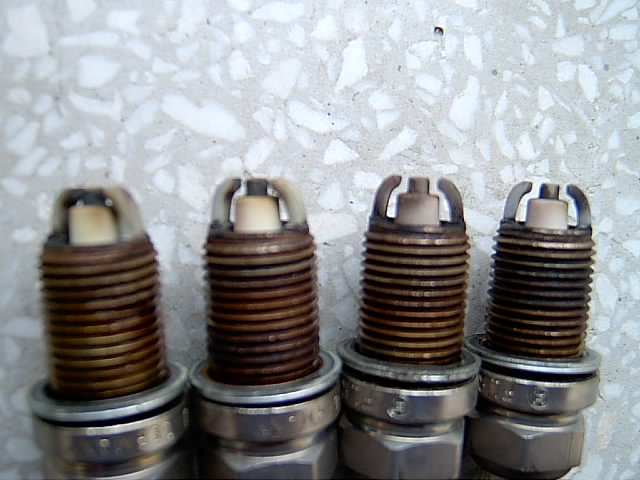

kolor kolrem, ja patrzę, czy się jeszcze nie wypaliły. Jak wkręcałem nowe to przerwę ustawiłem na 0,7mm i teraz też tyle było, więc jeszcze się nie wypaliły. Co do koloru to chyba jak są białe, to za uboga mieszanka, a jak okopcone to za bogata, albo oleju dużo pali.....

...albo nieodpowiednia wartość cieplna świecy. Tak wyglądają oryginalne świece (Bosch) wymienione planowo po 60 kkm ok.gif
