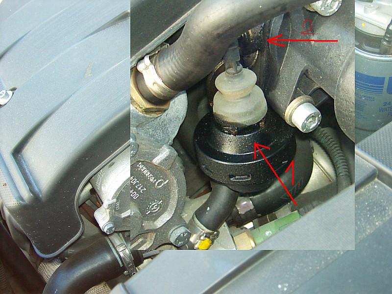

Co to jest i czemu takie zasyfione
Jesli o to czarne to jest to zawór zazmykający przepustnice podczas gaszenia silnika i podczas działania ASR palacz.gif.
W oddali widze ze oliwka leci spod pompki podcisnienia (miałem tą dolegliwośc ).
to coś, to jeśli się nie mylę podciśnieniowy siłownik od przepustnicy.
a jest zasyfiony olejem, bo prawdopodobnie poleciała uszczelka pod pokrywą zaworów - jak widać głębiej też jest mokro (silnik)
> Narysuj strzałke o co chodzi
> gaszenia silnika i podczas działania ASR .
działa też przy regulacji jakości spalin - zmniejsza ilość świeżego powietrza, przez co przez EGR jest zasysana większa ilość spalin..
> spalin..
> Jesteś pewien ?
czytałem kiedyś jakiś opis o JTD, EGR etc - był po murzyńsku, więc może coś pokręciłem biglaugh.gif
> pewny to jestem śmierci i podatków...
> może coś pokręciłem
Jak po murzyńsku to nic nie jest pewne hehe.gif a zresztą kto zna murzyński na 5 zlosnik.gif
Pod 1. "gasik" reguluje przepustnice, odpowiedzialny za zatrzymanie silnika po wyłączeniu zapłonu.
Pod 2. stąd prawdopodobnie przedostaje sie olej a jest to połączenie obudowy przepustnicy z kolektorem ssącym, padła uszczelka, może jest słabo dokręcona ?
> dolegliwośc ).
Właśnie - ponieważ jest mokry na dole od przodu, to raczej przepuszcza sam ten siłownik. A ponieważ kosztuje siedem paczek, to czy dobrze domyślam się, że go wymieniałeś?
tylko uszczelniłem pompke podcisnienia
ps - na tej fotce mało widać

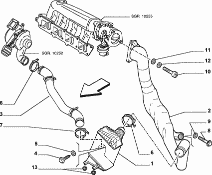

Korekta: strzałka 2 pokazuje połączenie tulei z intercoolera z silnikiem. Przed kolektorem jest jeszcze taki element pośredni (Korpus wtrysku), który wymienia się właśnie jak padnie "gasik", do którego jest on przymocowany. Uszczelka, o której mówisz, jest właśnie na połączeniu tego elementu pośredniego z kolektorem. Tego na zdjęciu nie widać - tam mam sucho.
Natomiast strzałka 2 pokazuje właśnie połączenie tego elementu pośredniego z intercoolerem (tu gdzie na rysunku jest przerwa i linia przerywana w osi otworu na śrubę). Tam jest tylko nieśmiertelna fiatowska masa uszczelniająca.

Tajemnic ciąg dalszy:
Którą uszczelkę? Dasz radę wskazać na zdjęciu?
podeślij jakieś inne fotki bo zdaje się w twoim wycieka w innym miejscu
Tu wyciek jest ewidentnie tak jak u mnie... rozczelnienie następuje miedzy tym kolektorem aluminiowym a plastykową rurą. Należy odkręcić 3 śruby mocujące ( nr 10 na zdjęciu ) odejdzie cała rura i zobaczysz tam gumową uszczelkę.
Wyczyścić - benzyną ekstrakcyjną i przykręcić na silikon do uszczelek miski olejowej ok.gif
Super, tylko że to już przećwiczyłem w zeszłym roku (z wtedy jest zdjęcie). Na połączeniach przewodów dolotowych jest już sucho. Tłusty naciek nadal mam na tej harmonijkowej jasnej gumce i plastikowym czarnym kapelusiku poniżej. Dlatego pytałem o uszczelnienie pompki.
