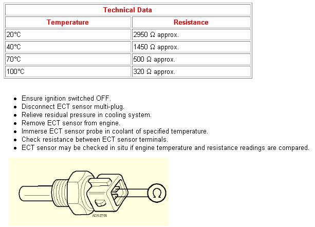

Jest drobny problem jeśli chodzi o czujnik w Y20DTH. Okazuje się ,że mogą być dwa rodzaje czujników (NTC lub PTC) a do tego włączane w rożnych sposób. Zapodam Ci screeny, może coś wyczytasz:
A tu jego marna fota:
