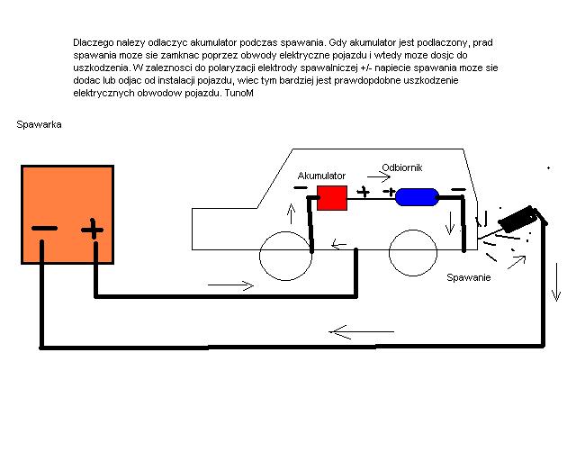

Czemu tak sie dzieje pozwolilem sobie narysowac, co mozna zobaczec klikajac w ZALACZNIK.

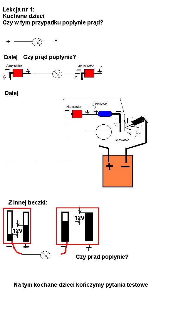

zrobilem Ci rysunek gdzie wszystko jest dobrze widocznie. Starczy zdjac 1 kleme w kazdym przypadku.

zapoznaj sie jeszcze raz z moim rysunkiem a dodatkowo zrob sobie tak ze w PAINTcie wygumuj polaczenie miedzy akumulatorem a odbiornikiem(co jest rownoznaczne ze zdjeciem 1 klemy). Nastepnie zastanow sie czy wtedy jest mozliwy przeplyw jakiegikolwiek pradu przez odbiornik i akumulator i czy czasem prad nie poplynie wylacznie ze spawarki poprzez karoserie i elektrode do drugiego bieguna spawarki?
Jezeli nadal uwazasz ze przeplyw pradu przez odbiornik i akumulator w takim wypadku JEST mozliwy to nasza dalsza dyskusja nie ma zadnego sensu.
Bo w takim razie tworzysz jakies nowe zasady "fizyki" z ktorymi ja sie nie moge zgodzic.

Na wszystkich rysunkach obwody sa otwarte wiec prad NIE POPLYNIE w zadnym z tych obwodow ktore zgrabnie narysowales.

Jeśli ktoś odpowiedział z tego rysunku na wszystkie pytania TAK to jest w błędzie
- w drugim przypadku nic się nie stanie,
- co do trzeciego przypadku hmm.gif no właśnie - zdarzało sie niestety że po odpięciu tylko klemy minusowej (co jest nieomal świętością dla spawaczy) że szlak trafiał bardzo czułą elektronikę zwłaszcza radia, nie wiem skąd brały sie aż takie ładunki ale się zdarzało chociaż nie powinno (czy to właściciel montował sam dosyc nieumiejętnie czy to kondensatory czy ki diabeł - nie wiem) - dlatego zalecam odpięcie mimo wszystko klemy dodatniej a dodatkowo jak pisał kol. SieneK również kompa, radia, CB i innej elektroniki.
Mam nadzieję że nikt nie robił sobie doświadczenia z podpięciem aku w szereg, bo i tak nic by nie zauważył hehe.gif . Przepraszam jeszcze raz za prowokację. Czasami zastanawiam się czy sobie nie zablokować dostępu w pracy do AK -gdyby w przyszłości naszło mnie pisanie głupot czy tez prowokowanie tylko z tego powodu że ktos mnie wyprowadził z równowagi angryfire.gif.
Dzisiaj znowu ten ktoś zaczyna więc na dzis to mój ostatni post - tak na wszelki wypadek wink.gif

dobra, przestan juz wypisywac bzdury,
obojetnie czy zrodla beda identyczne czy nie, jak polaczysz je w szereg i nie zamkniesz obwodu, prad nie poplynie, zadne ladunki sie nie wyrownaja i zadnego zjawiska nie zaobserwujesz.
wez pierwsza z brzegu ksiazke z elektrotechniki czy fizyki i sobie poczytaj, jakie warunki musi spelniac obwod aby mogl plynac przez niego prad.

nie ma co wybaczac, dobrze ze w koncu zauwazyles ze sie mylisz.
to ze sie nadal upierasz ze jest wazne ktora kleme z akumulatora odepniesz, dobitnie dowodzi ze nie masz wiekszego pojecia o elektrotechnice.
narysowalem Ci schemat, opisalem i wyjasnilem a Ty dalej brniesz w jakies bajki o wyzszosci klemy dodatniej nad ujemna.
to co napisalem nie jest zadna moja ani niczyja teoria, a jedynie nauka oparta na prawach fizyki. TAK JEST i BEDZIE niezaleznie czy sie z tym zgadasz czy nie wink.gif
