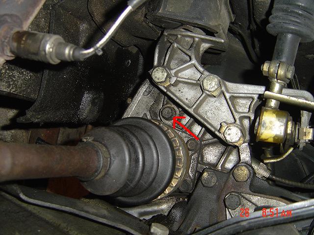

Etzold napisał: "korek znajduje się z prawej strony skrzynki, patrząc w kierunku jazdy." A na zdjęciu jest (chyba) pokazany z lewej. Czy dobrze widzę? Więc w F13 szukać z prawej (od strony silnika), czy z lewej (od strony koła)? Pozdrawiam.
Jak staniesz przed autem to z prawej czyli od koła.
Dzięki. czyli u Etzolda jest dobre zdjęcie, a zły opis.
W mnie korek jest po zewnętrznej stronie skrzyni, po prawej stronie półosi (tzn korek jest bliżej ścianki działowej silnika). Czyli kompletnie odwrotnie spineyes.gif
Acha, i nie ma byka żeby się do niego dostać od spodu. Da się tylko górą, ciasno jak nie wiem co smile.gif Dobrze że gazu nie mam...

Znalazłem w swoim archiwum na dysku czyjąś fotę.
