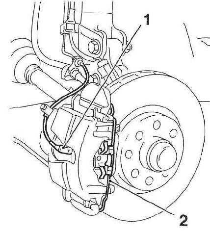

Raczej w Astrze otwiera układ - jeśli kontrolka świeci się pomimo niezużytych klocków, to w obwodzie jest przerwa... Od strony MID jest masa, jeśli hamulce są nowe lub "obwód otwarty", jesli są zuzyte.
A co do klocków z "zatopionym przewodnikiem" to raczej też nie w Astrze - nie widziałem jeszcze osobno klocków z czujnikiem i bez czujnika. Za to jest "czujnik zuzycia okładziny hamulca" wpięty w zacisk:
...i to on odpowiada za przerywanie obwodu i wyświetlanie komunikatu na MID.
Pozdr.
